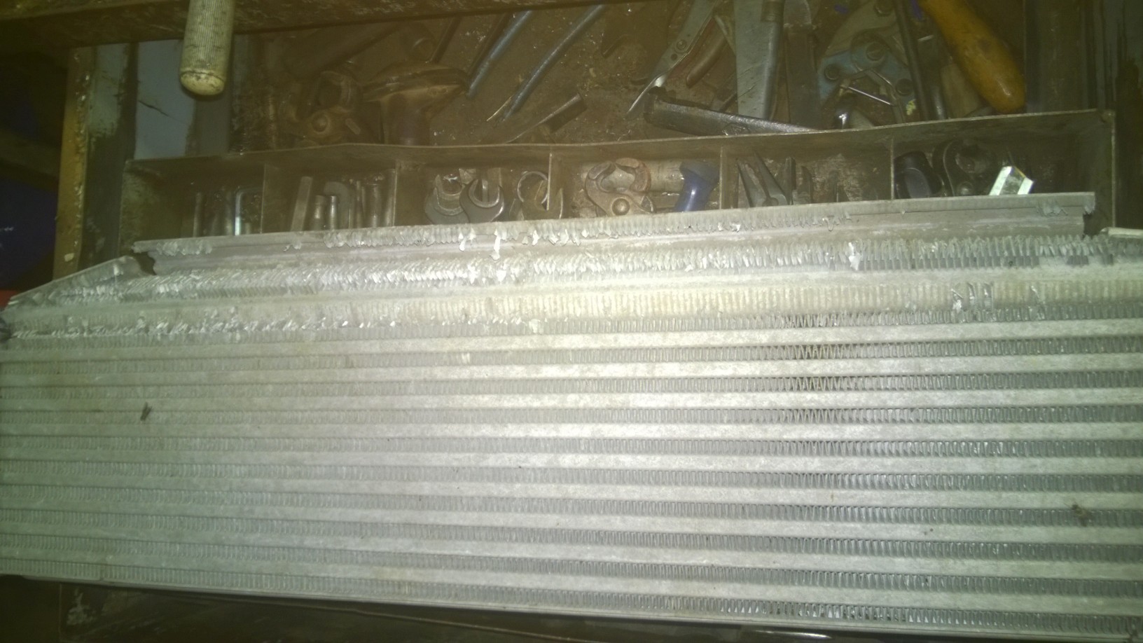

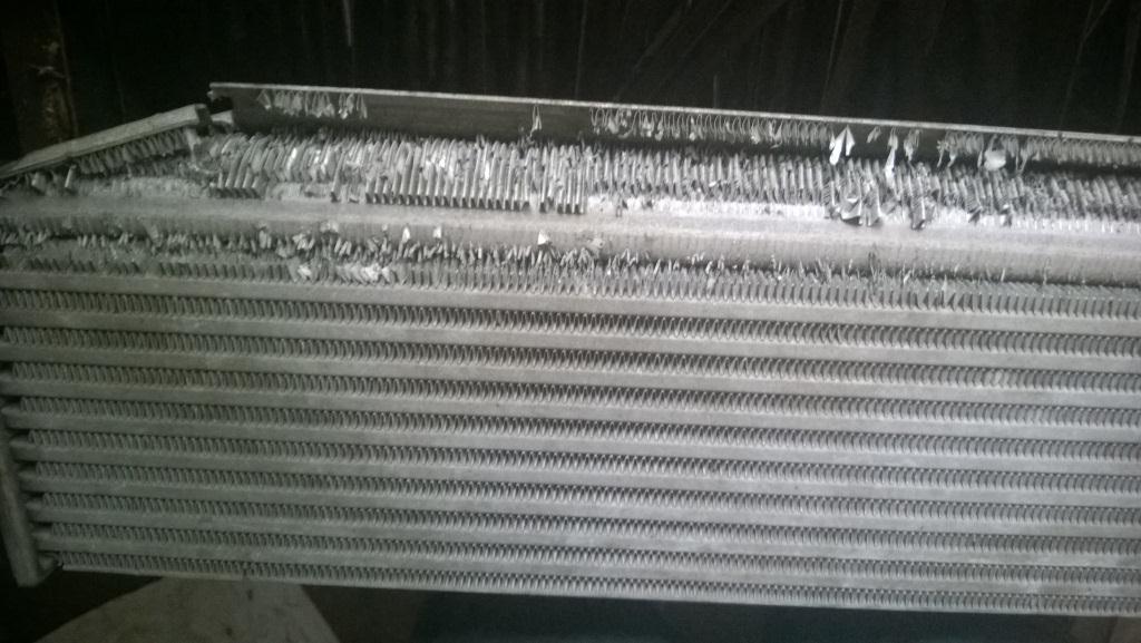

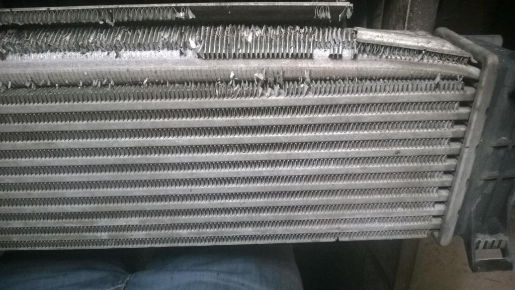

Na aute Freelander 2 ročnik 2008 najprv mi praskla chadica privodu vzduchu, to sme vymenili za original diel dalej nasledoval intercooler podla fotky. Auto je chipnute na 180 PS a ma odstraneny
filter pevnych častic. Turbo asi funguje spravne, nastavenie elektronicky taktiez bez problemu.Podla Vás čo može spôsobiť poškodenie dielu ?

Na ty fotce toho moc vidět není.
Re: intercooler problem
Tak pokud se ti roztrhla hadice a následně i chladič nebude asi něco v pořádku v regulaci tlaku turba kdy ti tlačí víc vzduchu než jsou tyto díly schopné snést.
Já bych viděl problém v chipu dej tovární nastavení a testuj zda se praskne zase pokud ne tak máš viníka.

turbo dava privysoky tlak - musis to dostat do normalu, inak ti nieco praskne...
kontroloval si wastgate - funguje?
bol si na diagnostike? aky mas tlak v sani?

este by som sa zamyslel ci sa tieto problemy zacali prejavovat ihned po chipovani...

čo je to wastgate ? aká má byť optimálna hodnota turbo saní? Mám land rover diagnostiku, možem to odkontrolovať.

wastegate=obtokový ventil turba.
Jenže to ty nemáš,máš turbo s proměnlivou geometrií lopatek.To ale nemění nic na tom,že to turbo tlačí moc.Takže buď nefunguje regulace,nebo pan chiper upravil tlak natolik,že to okolí těžce snáší
Max tlak:jak u čeho.Všeobecně 1 bar...

Chip + odstránenie DPF bol spravený pred 2,5 rokom a fungovalo bez problemu. Elektronicky regulator pre variabilné lopatky turba funguje
. Ako mozem otestovať turbo ?

Podle fotek to vypadá, jako že ta originál plochá trubka v chladiči vzduchu je pěkně kulatá a nafouknutá - to znamená moc velký tlak na výstupu turba, nebo aušuš intercooler udělanej ze slabé plechovky. Každopádně zkontrolovat tlak - měla by to umět slušná diagnostika - bude to muset být za jízdy, aby byl motor pod výkonem, jinak to nic nenafouká. A pokud by to bylo dobré, tak kontrolo externí tlakoměrem - jestli náhodou ten kdo dělal čip něco někde neoprčil. Pokud to totiž takto přefukuje, tak hrozí jednak poškození turba a případně i motoru.
