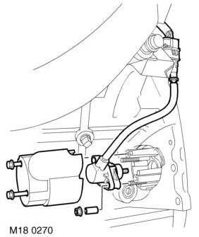

#11 Příspěvek od pooh » 10 srp 2015 17:17
Miky_CZ píše:
ted zbyva to cidlo kliky, poradi nekdo kde ho najit?
je to na lavej strane, v polovicnej vyske (ani zhora, ani zdolu nedotiahnes na jeho konnektor aby si to odpojil ), a je pod krytom co drzia 2 srouby - to plati ak mas Bosch verziu

#15 Příspěvek od Mirko » 11 srp 2015 11:41
a čidla teploty si proměřil? GEMS má i na benzín i na vodu, stačí když blbne jedno.
