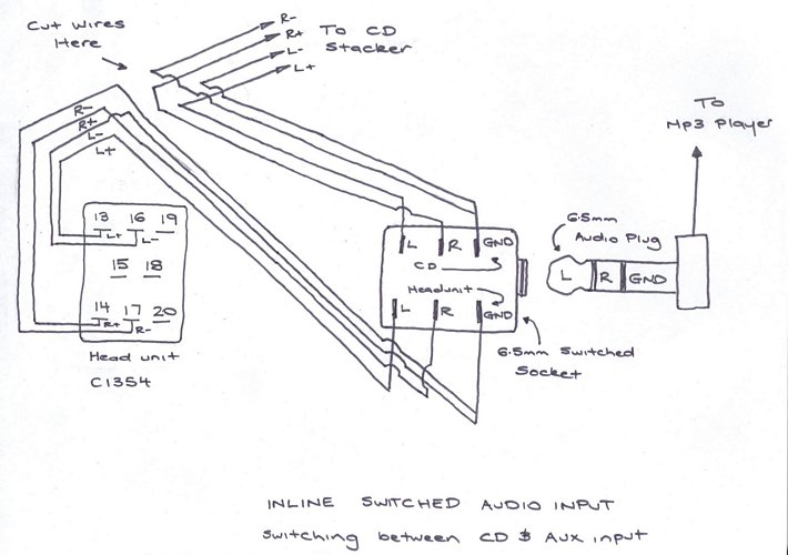

Niekedy sa mi nechce v aute počúvať hučanie pneumatík a svišťanie vzduchu, tak počúvam aj hudbu. Mám rád fabrické riešenia, ale nemôžem sa zmieriť s tým, že neprehrám na OEM audiozostave MP3.
Súdruhovia z Austrálie to vyriešili svojským spôsobom - prerušili mostíky AM frekvencií a pripichli tam samicu JACK 3,5mm.
Uvedené riešenie som ešte neodskúšal, ale javí sa to sľubne.
Snáď to niekomu pomôže :-)

to ako ze si urobis audio vstup L/R kanal namiesto AM audio signalu ? ked prepnes na radii AM rozsah, prepnes na tento jack vstup ?

Áno, tak to plánujem.
Schéma ilustruje jack zásuvku, ktorá rozpojuje vstupy na konektore od CD changera, ale v princípe je to to isté.
Dôležité je, že pokiaľ tam nie je zastrčený JACK, tak všetko ostáva prakticky v pôvodnom stave.
Celý link:
http://www.aulro.com/afvb/projects-tuto ... input.html
AM rádio už myslím, že ani nechytíme, zdá sa mi to zaujímavejšia alternatíva, ako na konektore od CD changera, aj keď je menej deštruktívna.

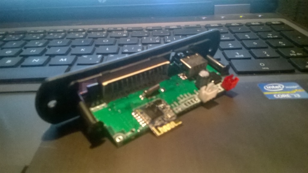

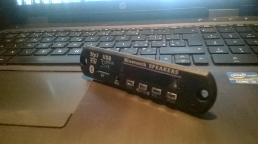

Práve z toho titulu nebudem na predvolbu AM umiestňovať JACK, ale natvrdo kvalitný čínsky prehrávač :-)
Sám som zvedavý, maximálne niečo po*****
ň
Malo by to z USB/karty prehrávať všelijaké hudobné formáty, ale aj keď to bude len MP3 prehrávať, do DII to úplne stačí, pretože HARMAN KARDON je tam very light :-)

a je je... a ma to aj aj kablove vyvody na audio vystup? lebo tam vidim napis bluetooth speakers. som zvedavy co to bude za zazrak, potom poreferuj.
na taketo krabicky som uz narazil, ale zase mi tam chyba budto pekny velky prehladny displej, alebo aspon vystup na monitor. nemienim sa prehrabavat v 1TB audio suborov po nejakych piatich bulharskych konstantach v jednom jedinom riadku :shake

Pravdaže, má.....
Uvidíme, ako to dopadne. Na EBAY som videl aj viacriadkové displeje myslím,
http://www.ebay.co.uk/itm/12V-Car-Stere ... 56789b7b94
ale to nie je asi to, čo hľadáš.
Uvidím, keď to pozapájam - výstupy sú tam L/R a G a vstup samo napájanie.
