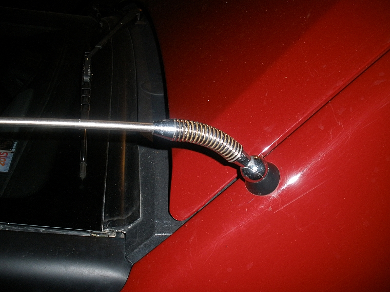

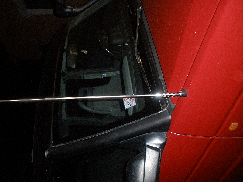

Antenu jsem sehnal.
Nevíte je jestli je jedno kde ji ukostřím nebo to musí být hned u te anteny?
Re: Antená Fm
#6 Příspěvek od MadTom » 17 črc 2015 13:07
Pokud je to kostra pouze pro napájení nějakého zesilovač, tak je to jedno. Pokud je to ale kostra, která je součástí antény - tedy auto jako takové funguje jako protiváha antény, tak to musí být velmi krátké uzemnění.
kupec18
Příspěvky: 1712
auto: D1 300tdi
Bydliště: Ova,Brno
Re: Antená Fm
#7 Příspěvek od kupec18 » 22 črc 2015 22:22
Vyřešeno antena s pružinkou 280kč ted jen věřit že tomu neuhnije drát.
