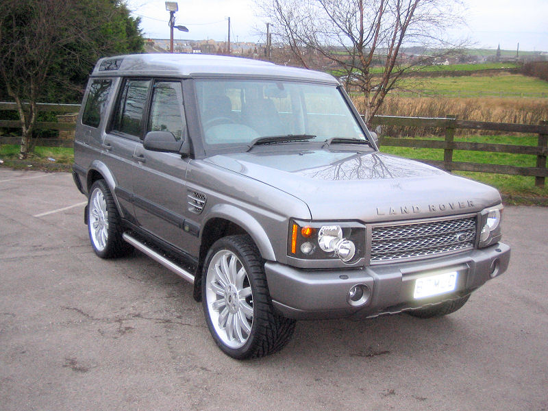

prepac, mimo misu ale to auto v avatare je tvoje? ak ano super maska, kde sa da kupit ? ci to je iba polep ?

Hifi, ano to je moje auto na tom obr.
http://m.ebay.co.uk/itm/131485996031
Uz bola na aute ked som ho kupil, spolu aj so svetlami.

zober vrtacku, navrtaj kopu dier, a potom to nastriekaj...tak tie supercharged masky na D2 robiahifi píše:nemyslim ze by to bolo take hrozne.

jezismaariajoozef to je palba za tu krasotu
tak uz sa vidim, ked ma to nahodou prepadne jak tu moju radsej navrtam
ale dik za linku
ale dik za linku

tento tuning je dost nadhodnoteny, videl som trochu krajsiu

Asi tak nejak. Tiez by som za to tolko nedal. Dava, super odkaz, presne o take nieco mi islo.
