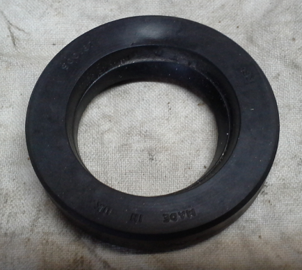

Toto je stare gufero

prip. napis co za typ, resp. rocnik mas. 10, alebo 24 drazkovy, s ABS/bez ABS...
resp. fotku komponentov a pod...na gufere neviem precitat PN. Je to 571718?

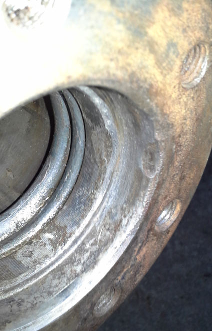

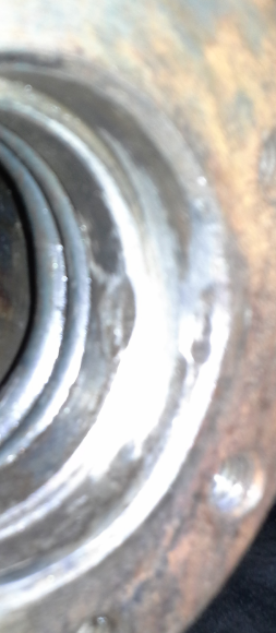

Tak nasiel som kamen urazu spredchadzajuceho obdobia bolo vytlacene dosadacie sedlo gule z nezistenich pricin a gula dosadala sikmo do napravy a tym tlacilo na gufero aj diferak ktori sa tym pobral na onen svet.R.I.P my dif.toto su foto uz po obruseni inak to vycnievalo asi 5mm do sedla gule

:shock: a ako Ti tam ta gula drzala, ked to bolo vyosene? Ta gula tam je celkom napresno, to nebolo vidno, ze to je krivo?

#20 Příspěvek od shedou1 » 14 kvě 2015 21:15
