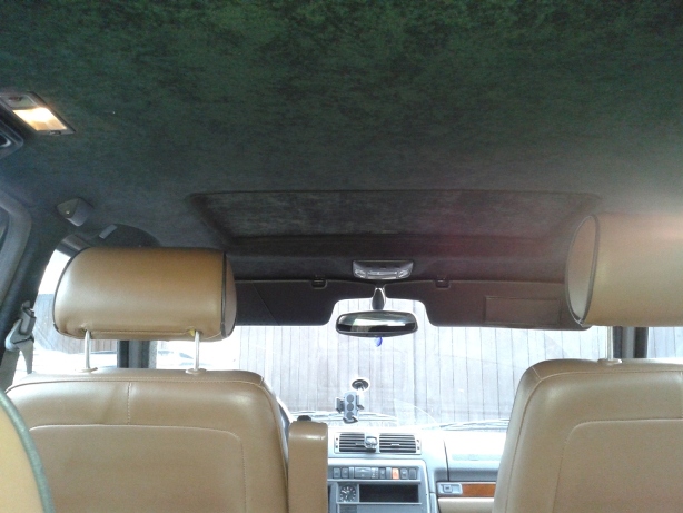

#11 Příspěvek od Lassard » 13 dub 2015 19:03
Takto to dopadlo. :O

Hodně dobrý...nechceš mi to potáhnout? :wasntme
Vypadá to fakt super. Co je to za látku? A jak si vyřešil stínítka? Všiml jsem si,že je máš taky v černý.
Já mám teď v béžovce, stejně jako strop. Chtěl bych jít taky do černé, jak sloupky, tak strop.
Lassard
Příspěvky: 744
tel.: 774191179
auto: RR P 38
Re: RR P38 Čalounění
#13 Příspěvek od Lassard » 13 dub 2015 20:07
Díky :chuckle . Látky jsem kupoval u TENATEX v Letovicích. Jo komplet strop a sloupky, madla, clony a i osvětlení je černé. Navíc jsem ještě dělal komplet vršek kufru do černé a repasoval i lištu pro třetí brzdovku. Plasty jsou lakované barvou na kůži a koženku, mají lepší plasticitu, takže nepraskají při různých teplotách.
Liška
