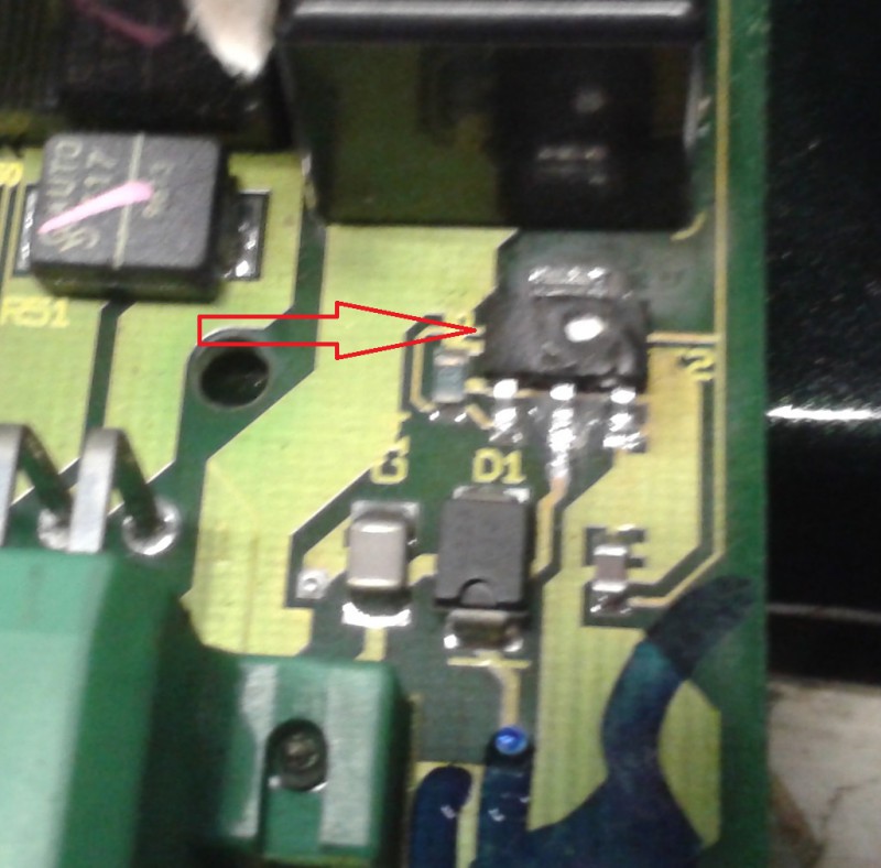

Může mi někdo, prosím, zjistit (nahlídnout na svůj a pod.), co je napsáno na pouzdru tranzistoru na desce imobilizéru?
Horní je "A...."; spodní začíná číslem "7..."
Dál je to spálené.
Přestalo to fungovat (a začalo košér svítit vnitřní osvětlení, předtím skoro nefunkční) :think
Navíc se zdá, že při jemném poklepu něco na desce jemně drnčí (relé?).

jak se divam na to zapojeni a soucastky okolo bude to spis stabilizator. nejlepsi je mit druhou desku a pomerit si to nebo podle schematu kouknout na pinout.

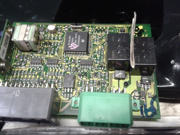

Bylo by dobrý kdyby někdo udělal pořádnou ostrou fotku zdravé desky :grin: Na netu nějaké jsou, ale všechno je při přiblížení rozmazaný. Jediný co se dá vyčíst je, že je to Motorola.

Nevím, jestli je pryč jen ten tranzistor, určitě potřebuju vědět alespoň typ.
Auto prý nastartovalo a druhý den už jen podivně poblikávalo blinkry.
Stačí mi fakt jen nahlídnout a napsat to sem.
Fotka by mohla být k užitku i dalším.
Našel jsem dílčí schémata, ale myslím, že jsou tam jen kabely, konektory a pod. A jednotky jsou jen blokově.....

... mam pocit, ze ta rozstrelena suciastka moze byt tranzistor spinajuci rele starteru voci kostre.

To urcite ne jde to pres rele...

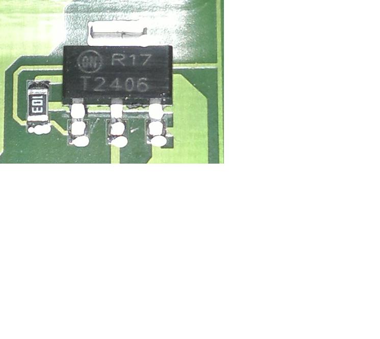

oznacenie suciastky T2406

#17 Příspěvek od petmic » 07 dub 2015 18:39
DanoDEF píše:oznacenie suciastky T2406
tu je datasheet http://www.icpdf.com/MOTOROLA_datasheet ... df_551160/

... este doplnim jedna sa o tranzistor zapojeny v obvode transporderu pre imobilizer (COIL-TRANSPONDER).

... nejde. RELAY-STARTER je spinane tranzistorom na doske plosneho spoja.

MMFT2406 tu budeš asi horko těžko shánět. Tenhe malý zmrd bude navíc dávno výběhový typ, takže už bude problém ho vůbec sehnat i u velkých dodavatelů. Vzhledem k tomu, že je tam dost místa, tak bych se při troše šikovnosti nebál osadit náhradu, byť nepřímou a naddimenzovanou.
Například
http://www.gme.cz/unipolarni-tranzistor ... k-p213-144
Nebo zkusit opatrnou kanibalizaci nějaké jinak rozbité jednotky kdyby někdo měl.
