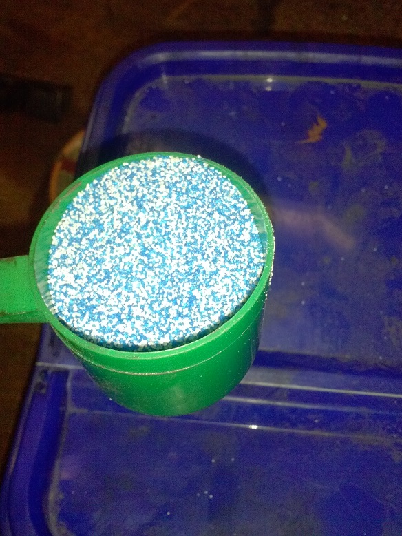

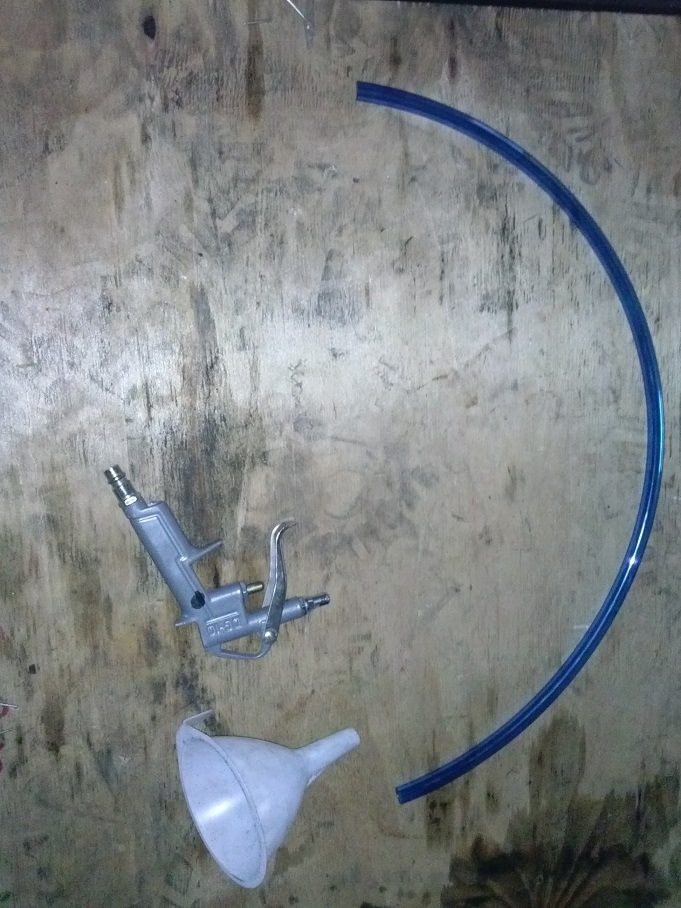

Mám na autě disky Mangelsy a protože tyhle disky mají větší průměr vnitřní díry a tudíž se nevejdu na klasickou vyvažovačku na osobáky a musím na nákladní. To není problém a když jsem se už loni na jaře zmínil sousedovi kterej má velkou autodopravu (12 kamionů), tak mi dal takovej vyvažovací písek. Funduje to perfektně a letos, když jsem měnil gumy a protočil jsem rezervu ve kterej tohle nebylo, tak mi škubal volant jako ďas i když kolo bylo vyvážený. Po nasypání směsi do gumy je vše OK. Aplikace je jednoduchá a dělal jsem to na už obutý kola. Nasadil jsem hadičku na ventil s vyndaným ventilkem, na ní nasadil trychtýř, nasypal a vzduchem profouk do pneu.
Tak kdyby měl někdo gumy který se blbě vyvažujou, tak tohle určitě pomůže. :yes
