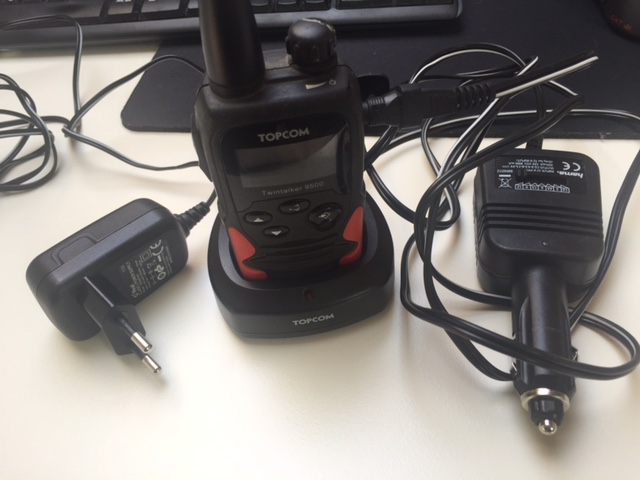

Jinak ted mame do ruky nejakej TOPCOM Twintalker 9500 a funguje vlastne dobre... ma ale jednu fatalni nevyhodu. Dobijeci baterky rychle chcipnou... a kdyz se to zapoji do napajeni, tak vysilacka nefunguje a jen dobiji...
... takze by stacilo neco takoveho s kvalitni funkci VOX (dobre nastavitelnou) a hlavne moznosti prubezne dobijet

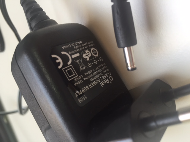

Viz obrazky. Kdy to sedi v kolibce, tak vysilacka funguje (v navodu ale nedoporucuji pouzivat PPT, ackoliv je to mozne) a kdyz to nabijime naprimo (do boku, kde je take konektor), tak vysilacka dobiji a PTT je odpojene uplne.Tomas K (tkala) píše:Taže PMR.Jak to nabíjíte? nemá to napájení z autozásuvky? Pokud ano, jaký konetor?
Tom
V aute s menicem dobijime primo a v aute bez menice z autozasuvky taky primo. Vanicky nechavame doma.

Jde dobíjet 220V adapterem přímo bez vaničky? A pokud ano, jde při to vysílačka? Proč se ptám - z té auto zásuvky si to může dávat menší proud a proto se to vypíná.
K PMR se dost často dělají vyměnitelná "záda". Vycvakne se modul s baterkama a místo toho se tam cvakne modul s napájením z autozásuvky. Netvrdím, že se to dělá i k tomuto, ale za dotaz nějakému dobrému prodejci by to asi stálo...
