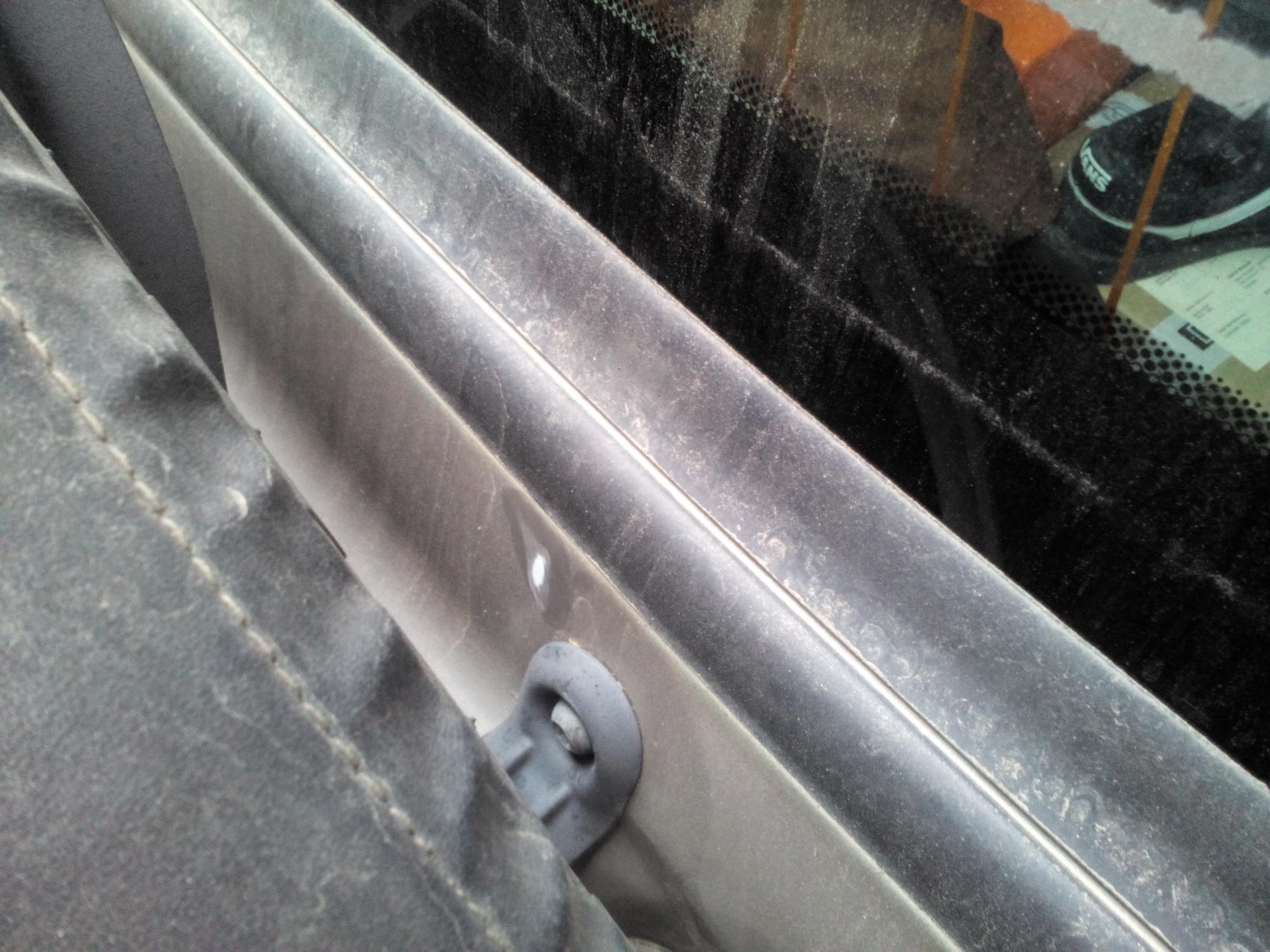

Zdravím,
teďka jsem zjistil jednu takovou nemilou věc... Mám odřené zadní dveře u horního uchycení držáku rezervy těsně pod gumou zadního okna... Zkoumal jsem, čím by to mohlo být a vypadá to, že stěrač zadního okna, když je vyjetý do krajní polohy (guma stěrače je vertikálně) dře přímo v tom místě, kde je ohnutý o dveře... Ještě jsem to nezkoušel teď na sucho, ale vypadá to, že se to objevilo od prvního sněhu - což by dávalo smysl. Stíral jsem zadní okno se sněhem a díky tomu se ramínko stěrače prohlo a dřelo o zadní dveře. Ještě kouknu jestli to dře i teď na sucho, ale vypadá to, že je to tím sněhem... Tak jen bacha na to a nestírejte sníh, ať to nemáte odřený, jak já :-)

Takhle to vypadá:

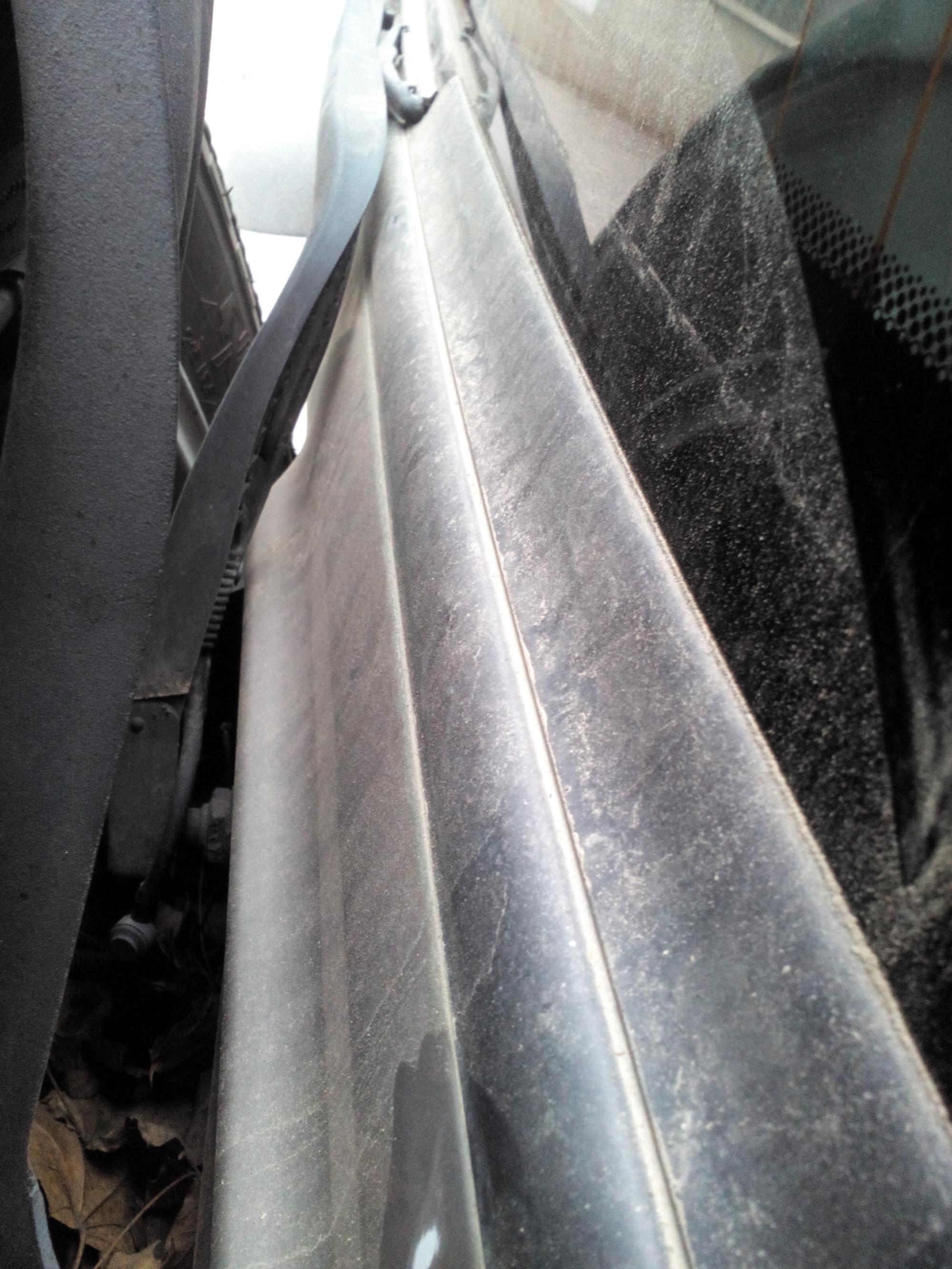

Takhle se to dře:

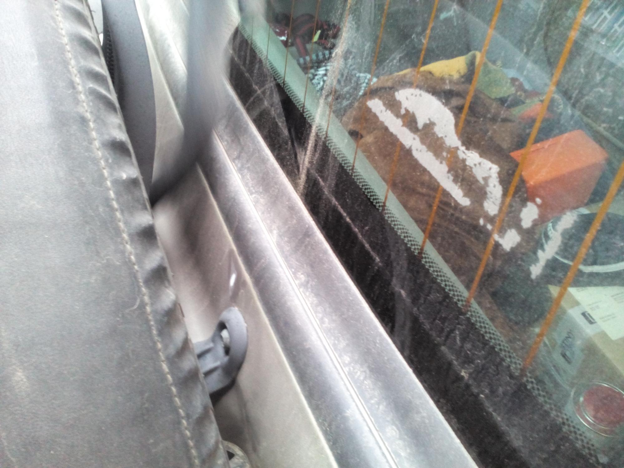

A takhle vypadá ramínko:
A tím sněhem to asi nebude... Je možný, že by to ramínko bylo nějak zdeformovaný nebo něco? Protože se mi nezdá, že by to jezdilo až tak blízko/na zadních dveřích... Mohl by mi někdo bliknout nebo se aspoň kouknout jak blízko má stěrač v tom místě prosím?
Edit: napadlo mě že asi únava materiálu či co... Už jsem objednal nový ramínko...
Díky.

Ahoj, je to určitě tím prasklým ramínkem. Už je to dávno jak jsem to řešil nepamatuju si přesně kde tom na něm bylo ,ale úplně stejně jsem to měl od něho vydřené. Normálně se tak nízko dolu nedostane.

Chce to nový ramínko stěrače... Ono se asi časem prostě prověsí a zavazí o dveře. Originál ramínko. Kupoval jsem náhražku z polska (ebay) a silně nedoporučuji... Jednak tam byla krátká hadička k ostřikovači, takže ať jsem to dal jak jsem chtěl, tahal se celý šlauch přes uchycení stěrače k motorku. Jednak tam bylo slabší pérko, takže to ani pořádně nestíralo, starší péro nešlo použít vzhledem k trošku rozdílnýmu provedení origo vs. polskýho stěrače. Ani trysky nebyly stejný... Navíc po několika pokusech nandat a sundat ten stěrač polskej se jednoduše v tom ohýbacím spoji zlomil... Zatím jsem tam dal samolepku aby se dveře nedřely ještě víc a jak budu objednávát oleje, přihodím k tomu nový ramínko stěrače za cca 600...

Tak vyreseno... Sice jsem koupil i original novy raminko sterace, ale srale tam lehky dityk byl, tak jsem v mototechne koupil tu nejvyssi gumu di steracu, co meli, trosku upravil, aby sla nasadit a ted je tam mezera tak 3mm... Takze zatim dobry.
