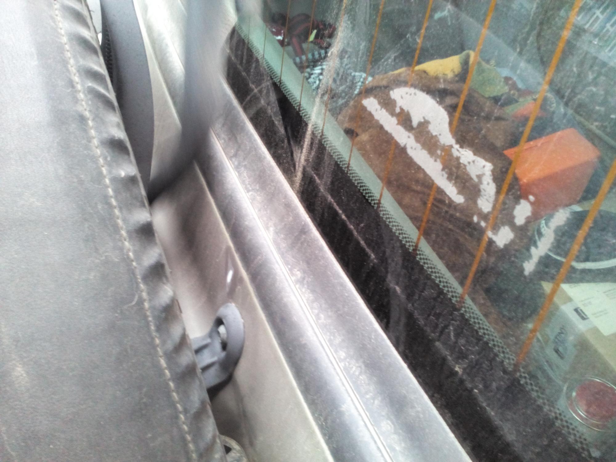

teďka jsem zjistil jednu takovou nemilou věc... Mám odřené zadní dveře u horního uchycení držáku rezervy těsně pod gumou zadního okna... Zkoumal jsem, čím by to mohlo být a vypadá to, že stěrač zadního okna, když je vyjetý do krajní polohy (guma stěrače je vertikálně) dře přímo v tom místě, kde je ohnutý o dveře... Ještě jsem to nezkoušel teď na sucho, ale vypadá to, že se to objevilo od prvního sněhu - což by dávalo smysl. Stíral jsem zadní okno se sněhem a díky tomu se ramínko stěrače prohlo a dřelo o zadní dveře. Ještě kouknu jestli to dře i teď na sucho, ale vypadá to, že je to tím sněhem... Tak jen bacha na to a nestírejte sníh, ať to nemáte odřený, jak já
