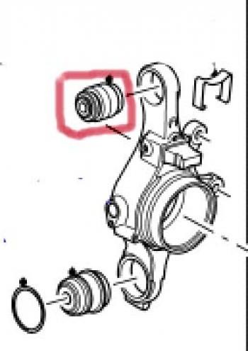

jasný chápu, a mění se jen to jedno horní rameno nebo i spodní a nebo i druhá strana zároveň ? :hmm:
pokud jen rameno jedné strany horní, tak se mění i šrouby a nějaké uložení?
vím, že vepředu se to musí většinou vyřezávat atd, jak to jde zpravidla vzadu?..asi stejně blbě, že?
U mě dobrý....
Re: D 3 - vibrace zadní nápravy
#18 Příspěvek od eliott » 04 úno 2015 11:15
Nemusí to být volné v rameni, ale může být KO pouzdro, co je v těhlici.
David Š
Příspěvky: 148
Registrován: 01 zář 2014 14:45
tel.: SE
auto: Disco 3 TDV6 SE
Bydliště: v Ústí dlabem
#19 Příspěvek od David Š » 04 úno 2015 11:27
...myslíš tohle, jestli jsem to od Tebe dobře zkopíroval?
U mě dobrý....
#20 Příspěvek od eliott » 04 úno 2015 13:33
Ano, to je těhlice.
