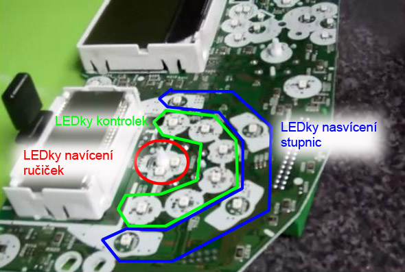

Tak další problem, zhaslo mi jedno ze světel štítu přístrojů. Kolik je v panelu žároviček osvětlení a jak se k nim dostat? Děkuji :-)

Podsvícení je pomocí LEDek a ty jsou uvnitř.
Panel by měl jít vyndat i bez sundání volantu. Jen odstranit plasty okolo a pod volantem, dát ho co nejníž a dostat se ke dvěma spodním šroubům od panelu.

Koukám, že klasická žárovka jako v D2 tu chybí. Mě zhaslo světýlko co osvěcuje ty kruhy po obvodu budíků, vnitřní a čísla mi svítí, nemám představu jak je to řešené, ledky to asi nebudou a jinak nic na videu nevidím. V servisu mi řeknou, že se mi to zdá.

discover píše:Mě zhaslo světýlko co osvěcuje ty kruhy po obvodu budíků, vnitřní a čísla mi svítí
To ňák nechcápu, co tam teda nesvítí :shock:

není tam náhodou ještě senzor světla, který koriguje jas? Potom to nastavení MAX má význam jen ve tmě

xxx píše:ení tam náhodou ještě senzor světla, který koriguje jas?
Je tam sensor. Měl by být vedle kontrolky imobilizéru.
