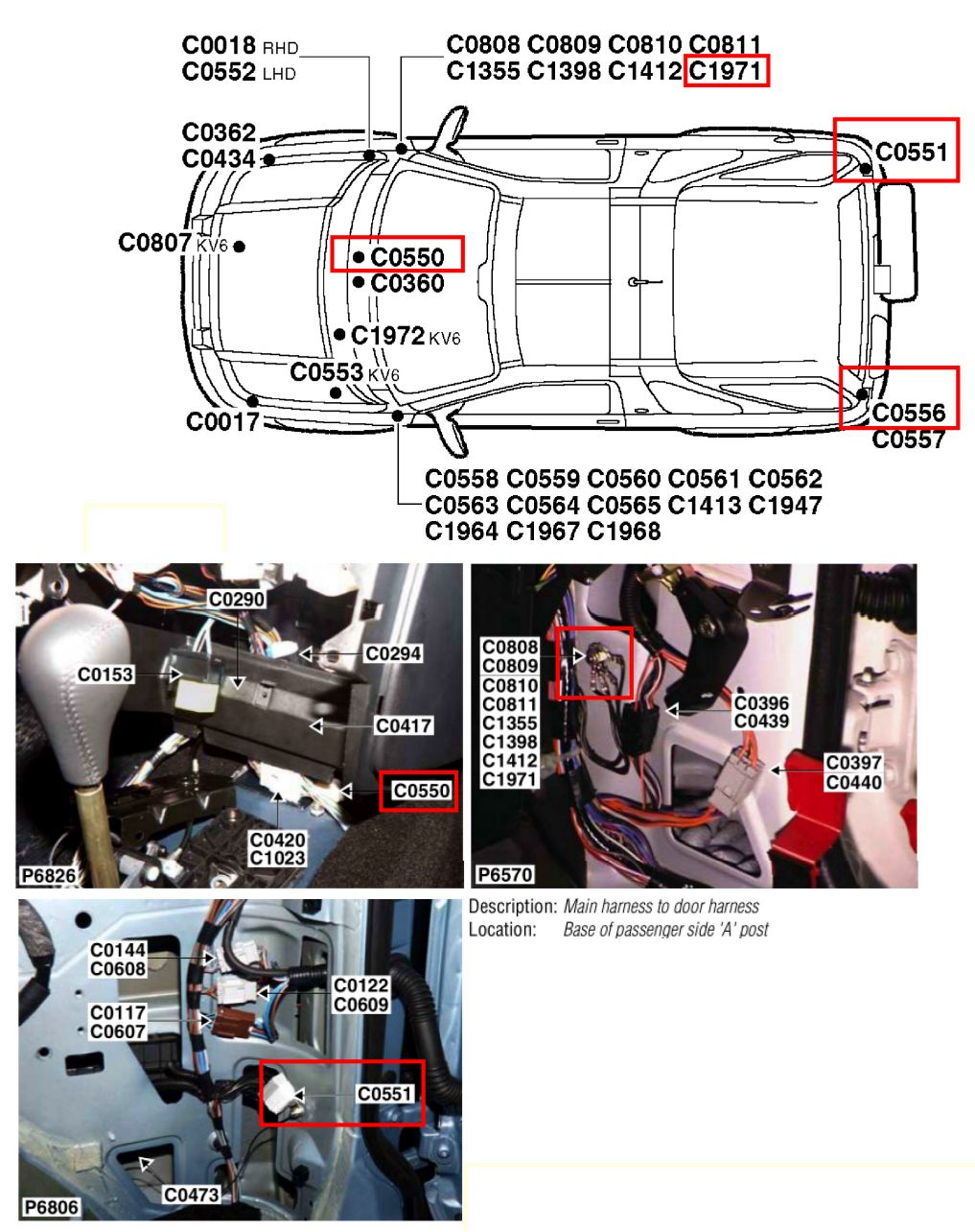

Zdravím Vás. Mám asi necelý rok Freelandera 1, 2,0 Diesel a stále sa mi opakuje jeden problém a neviem si s ním dať rady. Začalo to tým, že som štartoval a po naštartovaní mi nešli spustiť okná a ani stierače. Oni išli spustiť keď bol kľúč v zapaľovaní v prvej polohe, ale už po samotnom naštartovaní nešli. Zašiel som do servisu, kde mi mechanik zistil, že problém je súčiastka - spínač zapaľovania. Tak som objednal nový spínač a skutočne po jeho výmene všetko fungovalo ako malo. Lenže takto to fungovalo asi pár mesiacov a znova sa mi objavil ten istý problém a k nemu sa pridalo ešte aj to, že spiatočkové svetlá sa mi niekedy rozsvietia a niekedy nie. Z toho usudzujem, že problém nie je v tej súčiastke spínača zapaľovania, ale niekde inde. Nejaký iný problém asi s elektrikou bude spôsobovať aj to poškodzovanie spínača a možno aj tú spiatočku. Nemá s tým niekto skúsenosť o čo by sa mohlo jednať? Ja už som fakt z toho zúfalí a vymieňať spínač zapaľovania každých niekoľko mesiacov tiež nie je riešenie, to radšej to auto predám niekomu, kto sa ňom bude rád rýpať. :-(

Já myslim, že nic nezkazíš když si pořádně prohlídneš a ošetříš zemnící body, protože to na ně vypadá.
Těch okruhů co Ti nefungujou by se měly týkat hlavně ty zvýrazněný.
Pozor, to schema je na Free od 2001, takže ho ber jen jako polovodítko.

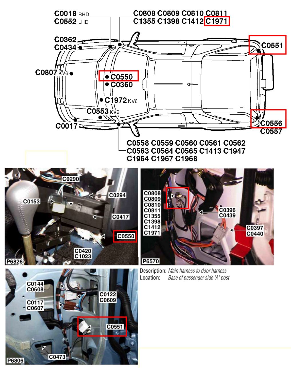

Tak sem dohledal i zemnící (kostřící) body na Freelander 1998-00. Ať je to tu pokupě.
Free1998-2000_earth_point.pdf
