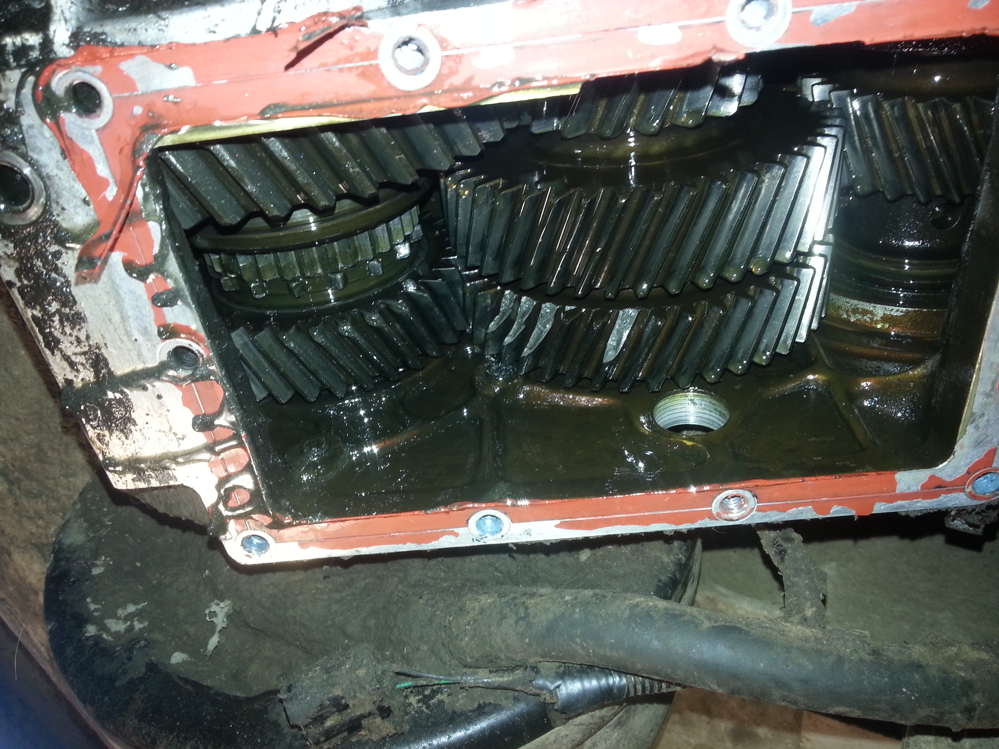

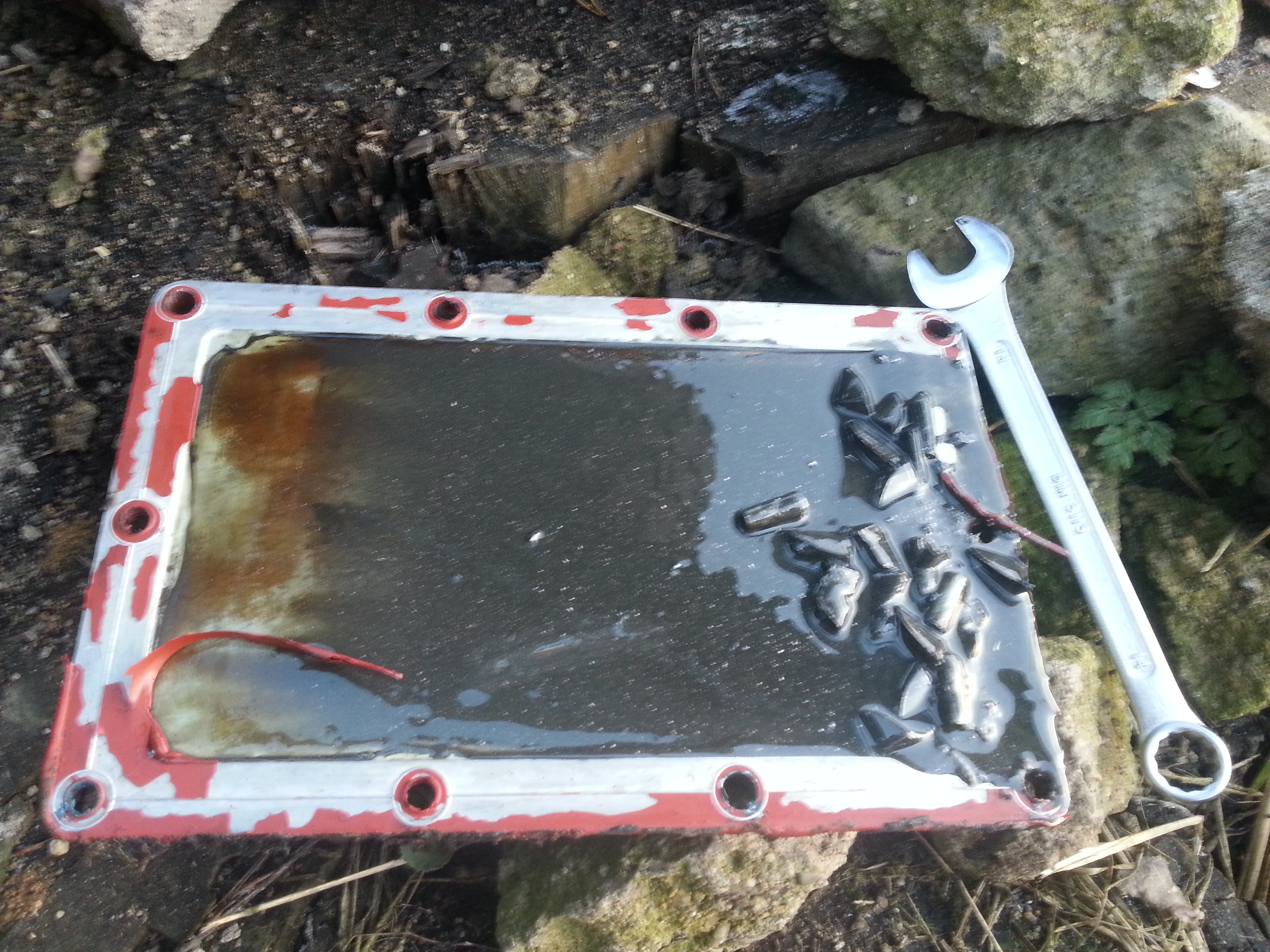

Ahoj, tak jsem mel zase chvili klid a uz zase neco :?
Stala se mi nemila vec, podle fotek je to asi zrejme. Evidentne se rozletelo lozisko a vzalo co mohlo. Bohuzel zaclo hucet daleko od baraku, tak jsem zkusil dojet a luplo v pridavce, nekecam, 30 metru od baraku :?
Nema nekdo pridavku na D1 pripadne kvuli vetsim kolum na Defa? Zatim zjistuju co muze stat funkcni pouzita, pac na litep4x4.cz stoji sada soukoli pres 9 000,- a to fakt nedam dokupy, kor ted pred vanocema

#6 Příspěvek od Hanys_a_Kaca » 10 pro 2014 01:35
První odkaz:
Za prvé se dá těžko soudit co je na litep4x4 chyba a co je záměr, nicméně pokud je to uvedeno "správně" tak je to právě soukolí s defáckým převodem do diskoverácký rozvodovky, ve smyslu, že díky těmto kolečkům si uděláš ze svojí disko rozvodovky defáckou, tedy je to asi správně uvedeno, že je to pro diskotéku ale uvednej převod je defáckej.
Druhej odkaz:
Je uvedenej pro diskotéku a je to převod pro diskotéku, tedy jestli to dobře chápu, tak je to náhradní díl - nikoliv úprava.

#7 Příspěvek od eliott » 10 pro 2014 07:10
Ono to soukolí na změnu převodu neobsahuje horní kolo, které může být u tebe také KO, po tom, co se tam odehrálo. Navíc ta sada není kompatibilní se všemi horními koly, je potřeba vždy kontrolovat podle čísla převodovky. To je z toho, když se nabízejí díly bez dostatečného popisu...
Navíc ta univerzální deformační trubka, co se dodává k tomu kitu nestojí za moc, u LR se od tohoto systému dávno upustilo z důvodu nespolehlivosti a řeší se to silnostěnnou trubkou broušenou broušenou na přesný rozměr, ale to ti v obchodech také neporadí, protože s těmi díly nepracují a je mnohem jednodužší prodávat ''univerzální'' díly.

#8 Příspěvek od Miky214 » 12 pro 2014 06:14
Tak uz je vyreseno. Poridil jsem hlavni i pridavnou prevodovku soucasne. Diky za pomoc kluci

#9 Příspěvek od Hanys_a_Kaca » 12 pro 2014 09:38
Jestli ti ta původní přídavka netekla ven a nemá vykletý uložení hřídele, tak tu skříň nevyhazuj, někdo si do ní ještě možná rád něco naskládá:-)

#10 Příspěvek od Miky214 » 12 pro 2014 09:48
Ted mi vykloktana prijde ale to proto ze jeste porad uplne presne neznam rozsah skod.No tekla pres unasec na predni kardan.Vymenil jsem gufero ale po case zacla prosakovat znova.Nejspis uz vybrousenej unasec.Nahradni novy gufero mam.Myslim ze pouzit se z ni urcite jeste neco da.Diky za tip
