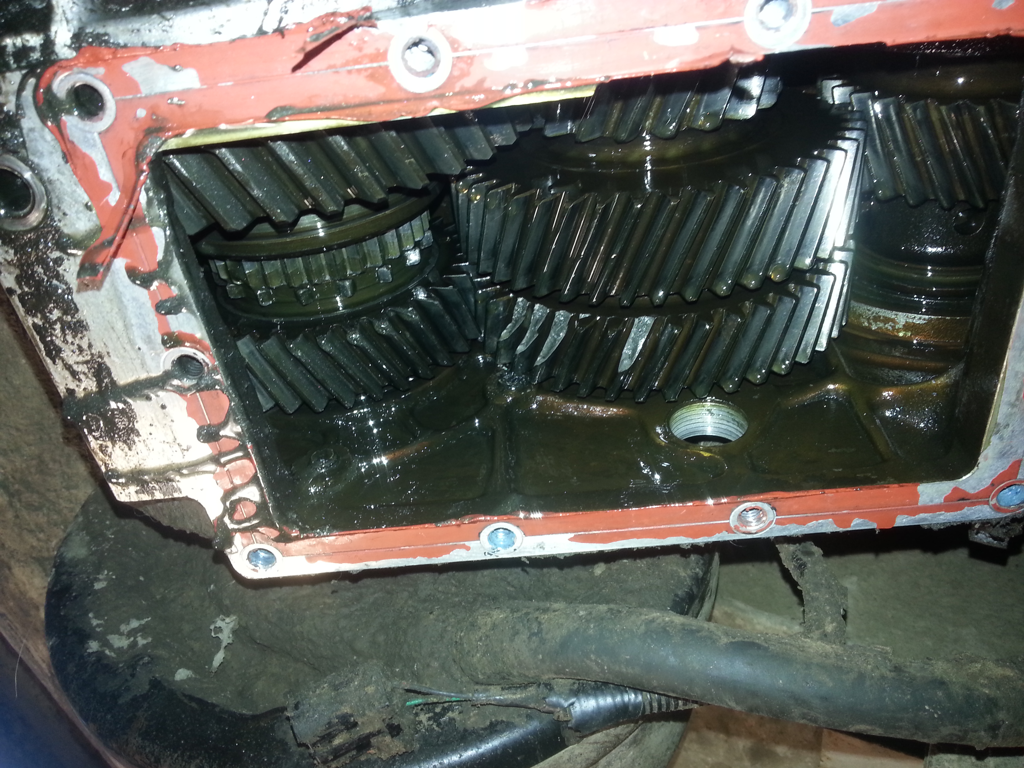

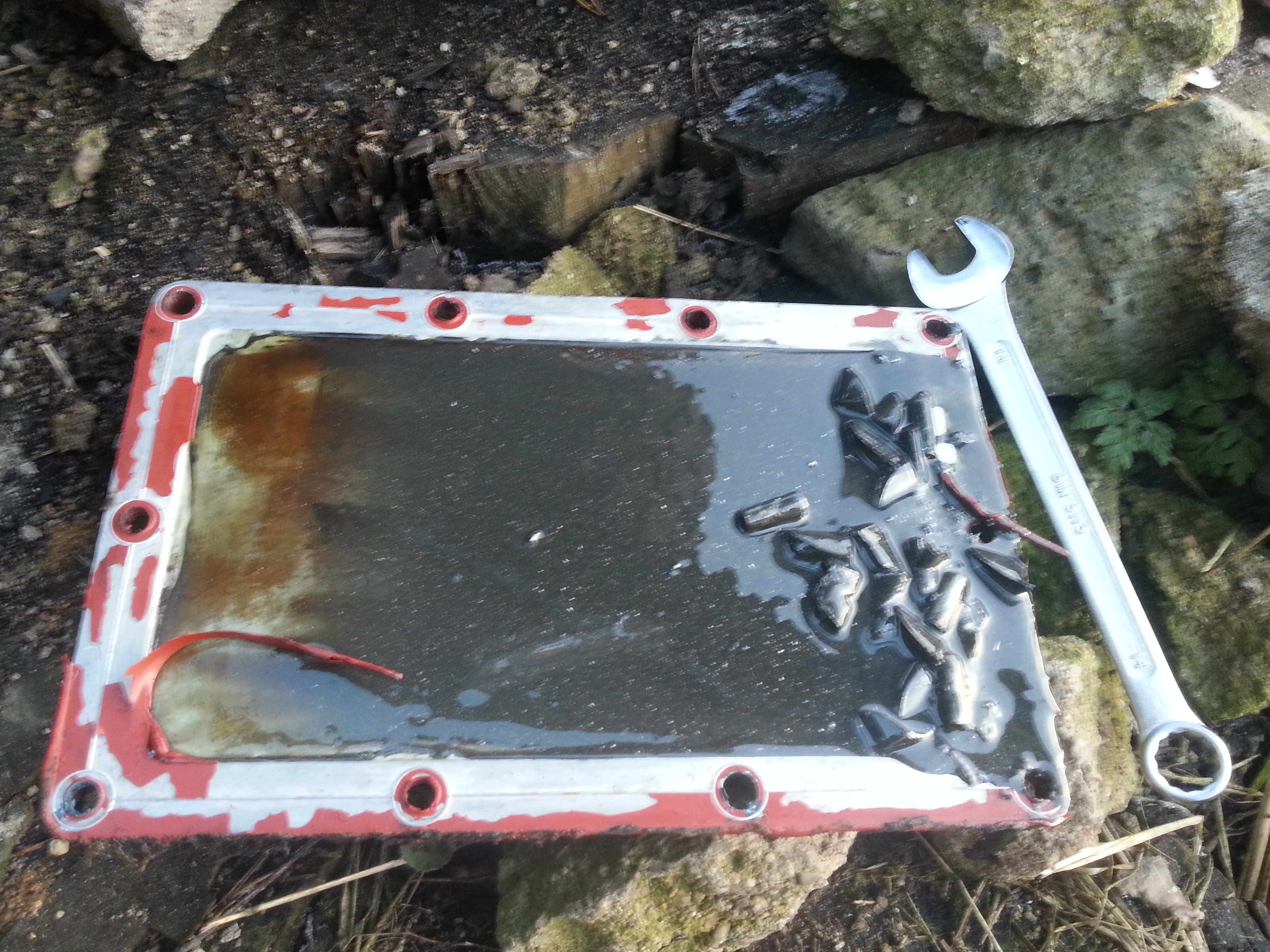

Ahoj, tak jsem mel zase chvili klid a uz zase neco :?
Stala se mi nemila vec, podle fotek je to asi zrejme. Evidentne se rozletelo lozisko a vzalo co mohlo. Bohuzel zaclo hucet daleko od baraku, tak jsem zkusil dojet a luplo v pridavce, nekecam, 30 metru od baraku :?
Nema nekdo pridavku na D1 pripadne kvuli vetsim kolum na Defa? Zatim zjistuju co muze stat funkcni pouzita, pac na litep4x4.cz stoji sada soukoli pres 9 000,- a to fakt nedam dokupy, kor ted pred vanocema

Nejsem odbornik, ale litep4x4 to ma teda asi spatne, pac ma na D1 1.41:1
http://www.litep4x4.cz/detail/discovery ... koli-1-410
a D2 ma pry 1.2:1
http://www.litep4x4.cz/detail/discovery ... evod-1-2-1
Tak to jsem z toho jelen. I podle tech silentbloku co ma v nabidce u jednotlivych typu Discovery mam na pridavce ty co ma na D2
