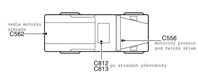

Bulkhead, převodovka?
- Tazik1992
- Příspěvky: 1429
- tel.: 602875958
- auto: Defík
- Bydliště: Holýšov,Kaznějov
Re: Elektrika v Defu
Hlavní body cca takhle
Sloužim lidu! :-)
jo tohle jsem myslel, díky

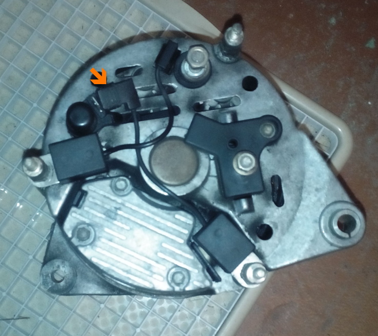

Tak jsem vyoperoval altik a chci se zeptat, zda je v pořádku, když je zapojený jen jeden odrušovací kondenzátor, druhý není k ničemu připojen viz šipka
- Tazik1992
- Příspěvky: 1429
- tel.: 602875958
- auto: Defík
U altíku bývá jeden. Možná následek nadměrného pití whisky
Sloužim lidu! :-)
O ne...prostudoval jsen asi tisic fotek na netu a ten druhy byva zapojeny na kolik oznaceny w...je jich nejak moc podtypu
