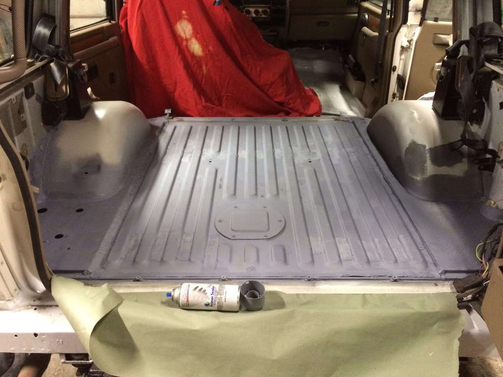

No,potřebuju se podívat do nádrže jestli nemám ucpanej ten filtr,nebo sítko co tam je.Auto mě chcíplo a ve filtru jsem neměl naftu.Takže bud filtr,nebo to sitko v nádrži a nebo ac pumpa,nebo jak se to jmenuje.Filtr vyměním a když to nepomuže tak vlezu do nádrže.Dostanu se tam udajně nějakou dirou v podlaze kufru?Je tam přišroubovaná ta "m ontážní díra?_

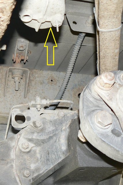

odkalovacia nadoba :hmm:

Ta je kde? :oops:

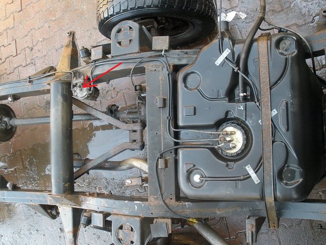

#6 Příspěvek od RišoKE » 17 říj 2014 20:57
brudr píše:Ta je kde? :oops:
..na šasi, nad ramenom pravého zadného kolesa, niečo ako palivový filter, napohľad..

#7 Příspěvek od gibson » 17 říj 2014 21:08
zdiela skrutky vrchneho drziaku zadneho tlmica - strana spolujazdca
len je z vnutornej strany sasy ;)

Aha,na defíku to je z venkovní strany :wink: :Sorry:

#11 Příspěvek od kupec18 » 18 říj 2014 07:37
gibson píše:
Bych hned nic nesundával ale prvni to zkusil jen vypustit tou plastovým šroubkem na dně odkalovače

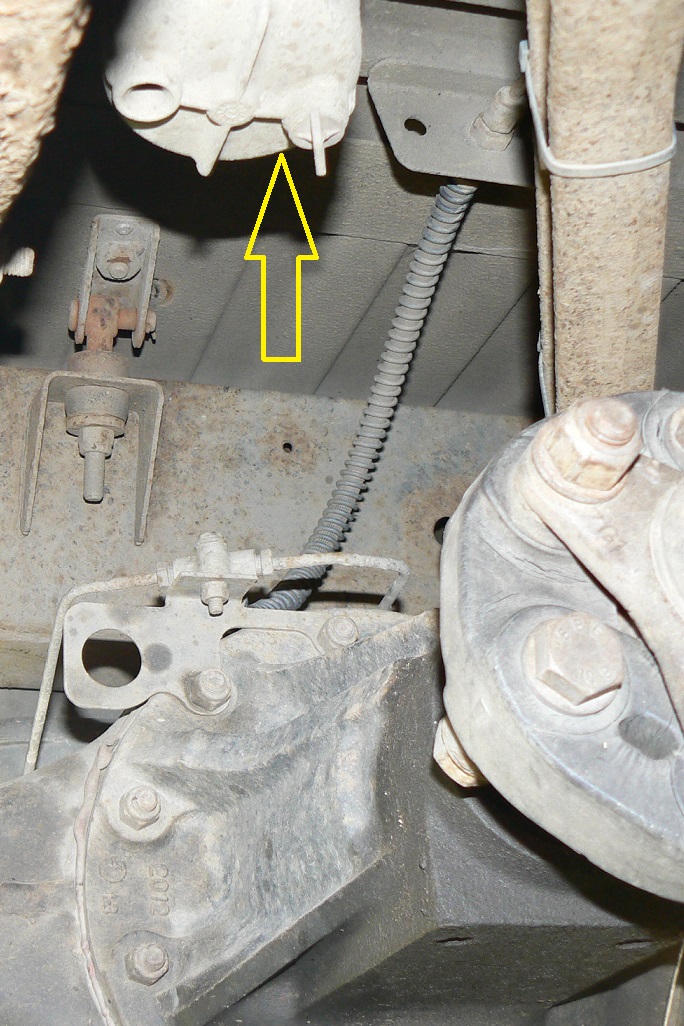

#19 Příspěvek od kupec18 » 18 říj 2014 16:44
Z vrchni strany na nadobce je někde zhruba uprostřed šrou tusím že 10tka klič, ten sundej a pak bys měl normalně sejmout tu spodní nadobku.
jsem našel i fotečku pro představu je to D1 300tdi
