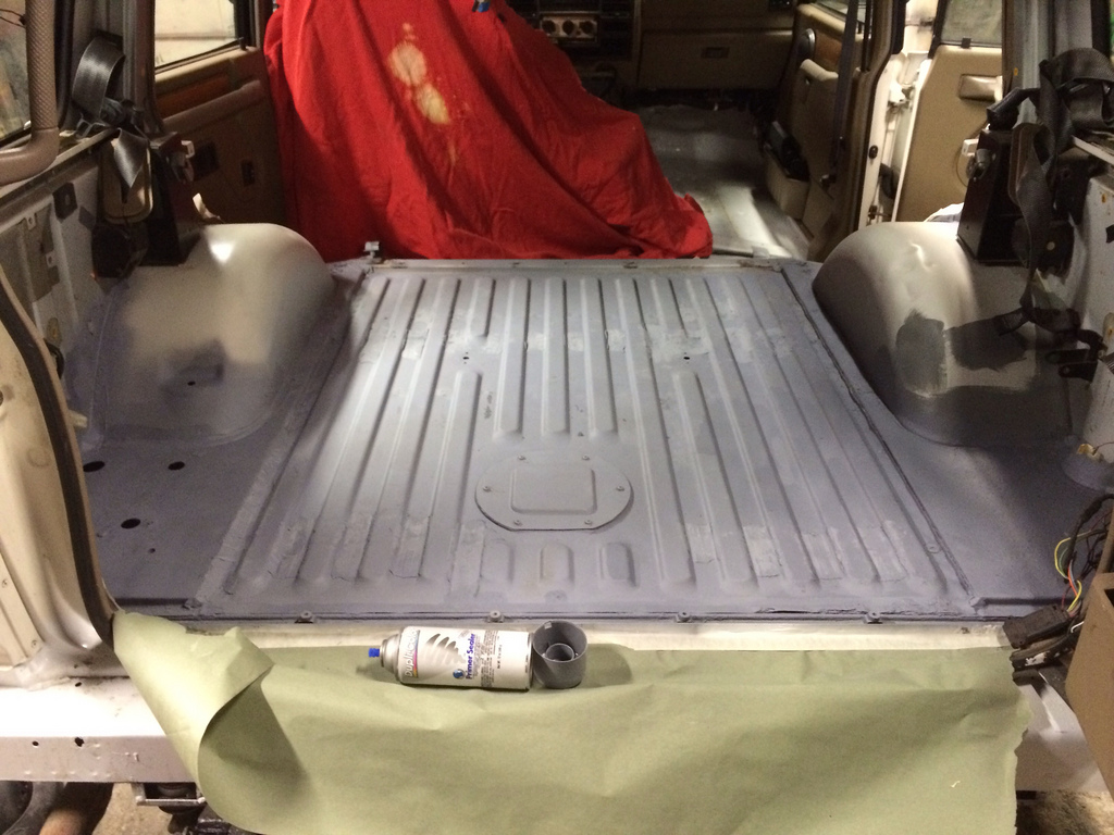

No,potřebuju se podívat do nádrže jestli nemám ucpanej ten filtr,nebo sítko co tam je.Auto mě chcíplo a ve filtru jsem neměl naftu.Takže bud filtr,nebo to sitko v nádrži a nebo ac pumpa,nebo jak se to jmenuje.Filtr vyměním a když to nepomuže tak vlezu do nádrže.Dostanu se tam udajně nějakou dirou v podlaze kufru?Je tam přišroubovaná ta "m ontážní díra?_

Tak,palivovej filtr novej,ten bazmek v nádrži po zásahu archeologa a flexi skontrolován,žádná věc připomínající filtřík nenalezen.Plastový vypouštěcí ventylek ulomen,odkalovací nádobka zarostlá,nejde povolit(se to odšroubuje jako palivovej filtr?).Auto nastartovalo na volnoběh šlo normalně asi 10min,pak jsem chtěl odject a po 20metrech to zdechlo,palivovy filtr prázdnej.Takže zakopanej čokl bude asi v té odkalovací nadobce že?Povolim to takovýmtím bazmekem na sundavaní olejového filtru?
