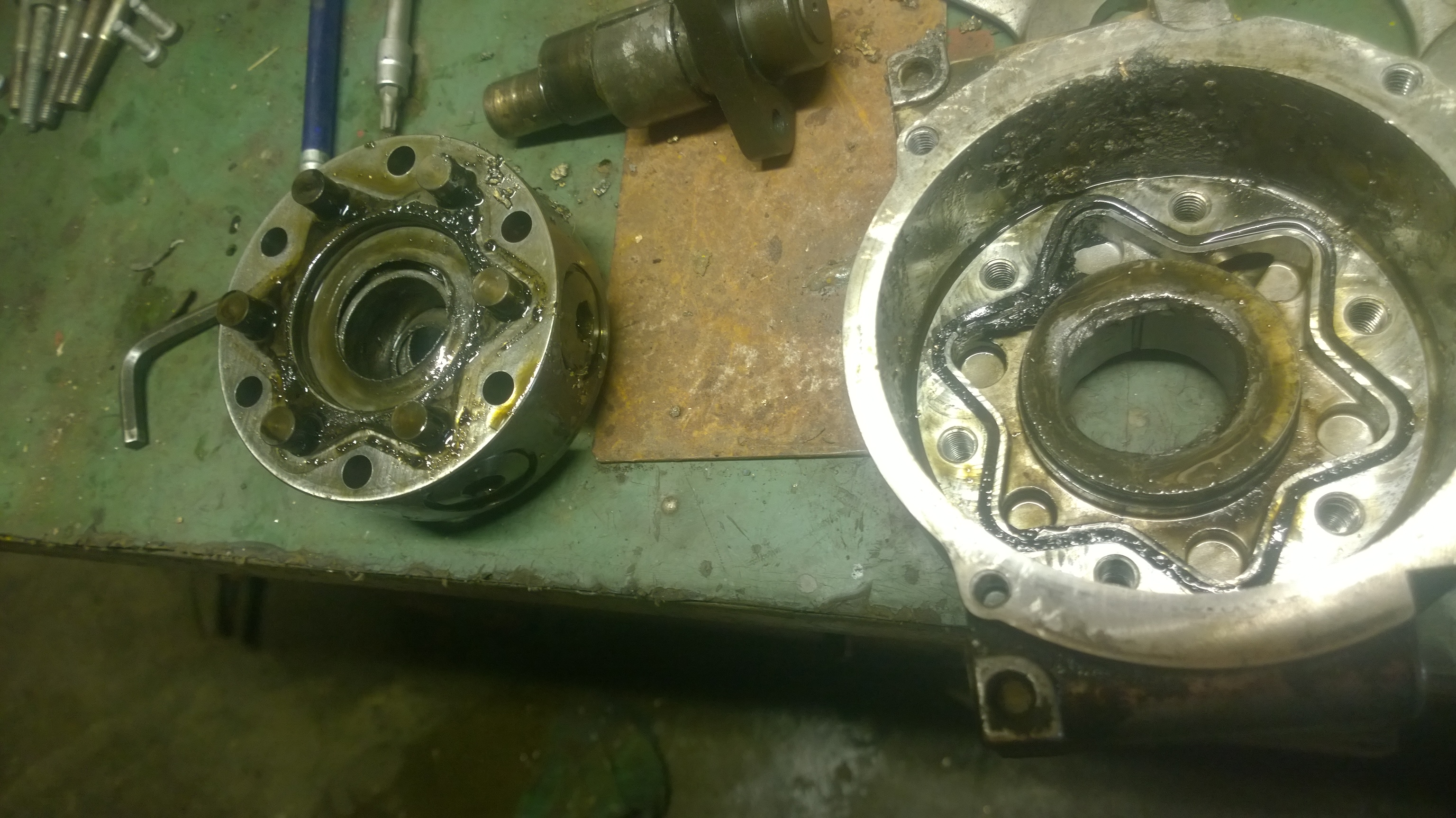

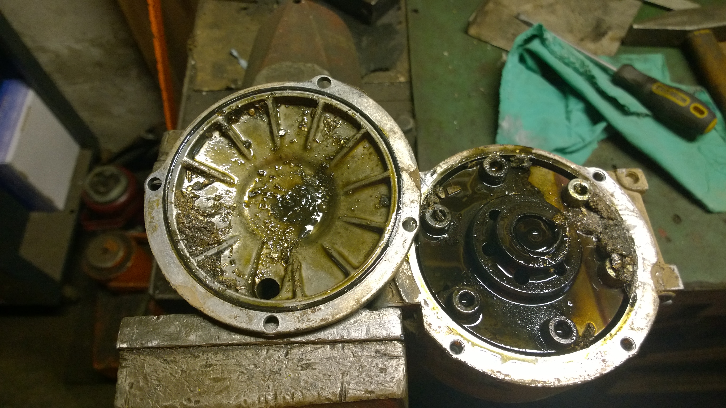

nazdar , potreboval my som poradiť ci sa da to ACE cerpadlo niako vynechať tak že tam vobec nemusi byť ... auto my začalo horieť na dialnici pretože zadrelo čerpadlo a od čerpadla sa chyťila horieť hadica zo sania do turba ... stihol som to zahasiť vyhodil som čerpadlo a teraz špekulujem že by som ho nedaval naspeť ...da sa to niako spraviť ??

Tak pokud máš ACE tak tam čerpadlo být musí. Dá se ale vyřadit náhradou za normální stabilizátory a místo čerpadla dát kladku a jinej řemen.

Vyčistil bych systém od kovových špon. Možná že to filtr pobral. Koupil bych starší, nebo nové a jezdil dál. Předělání na normální stabilizátory je sice do budoucna bezprobélmové řešení, ale zase auto ztratí část nenahraditelného jízdního komfortu.

Idem ho aj tak zodvyhnuť hore mam ho na 2palcovom lifte ale chcem ho dať hore ešte viac takže te stabilizatory chcem uplne vyhodiť ...bez stabilizatorov ... a nevieťe nahodov či tam ta remenica musi byť kladka a nestači len dať kratši remen ?

Normálně se dělá místo toho čerpadla kladka a kratší řemen.
Mají to tak v originále i DII co jsou rovnou bez ACE.

Hledej díl číslo ERR6949... :wink:
