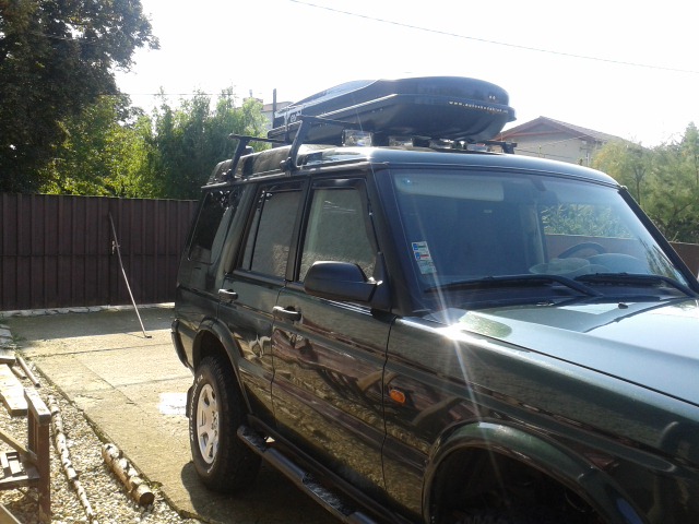

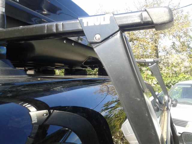

#4 Příspěvek od pojir » 07 zář 2014 15:51

#15 Příspěvek od pojir » 08 zář 2014 14:50
cavanek píše:Nemůžu ale nikde natrefit na ten střešní držák na okapničku.
Vzdyt uz jsem ti daval odkaz vys: http://www.stresninosice.eu/stresni-nos ... er-kod-525#
Na D2 to sedi perfektne, sam mam tyto pricniky asi mesic.

TO pojir. Jejej sorry, když sedí na dvojku diskotéku tak do nich jdu. Děkuji moc.
