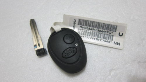

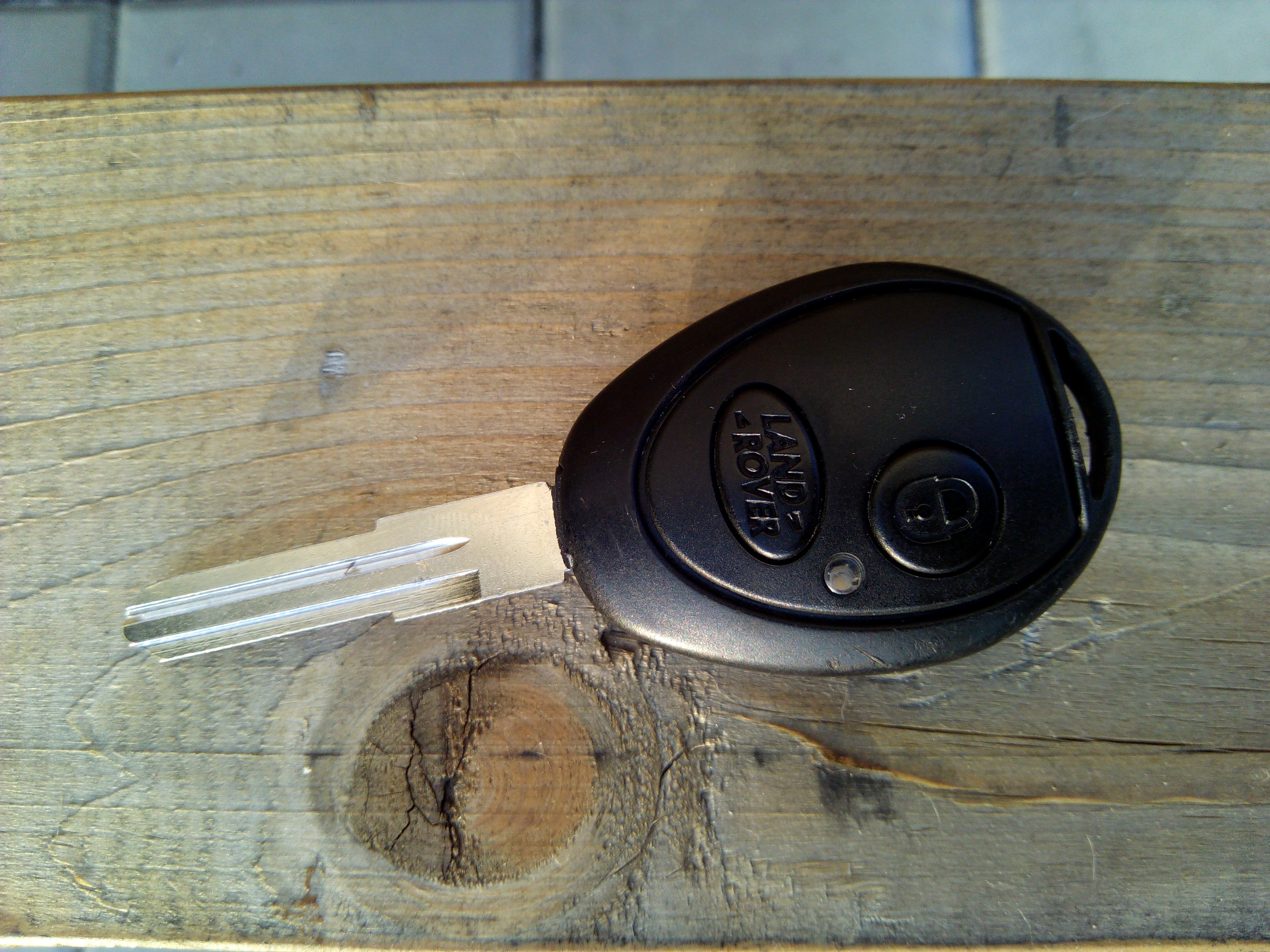

Kúpil som si nový kľúč k autu, nakoľko môj starý auto nevidí. Došli sme však na to, že nevidí ani tento nový ( skúšaný s Nanocom-om). Preto ho posúvam ďalej.
Kúpil som ho z ebay s tým, že by mal byť funkčný. Je trocha doškriabaný, no ináč v dobrom stave. Štítok s číslom tam je.
Dal som zaň aj s poštou 70 eúr. Posúvam za rovnakú cenu.

Jak nevidi ,musis ho povolit v diagnostice a take nacist novy chip na imobilizer a jak se divam na fotky tak ten chip tam nemas

Chip na imobilizer nemam ani v starom kluci- zrejme je imo odpojeny. Kluc bol nahodeny do diagnostiky a ked bolo treba stlacit tlacidlo na kluci diagnostika nezachytila ziaden signal ( skusane dva kluce ).

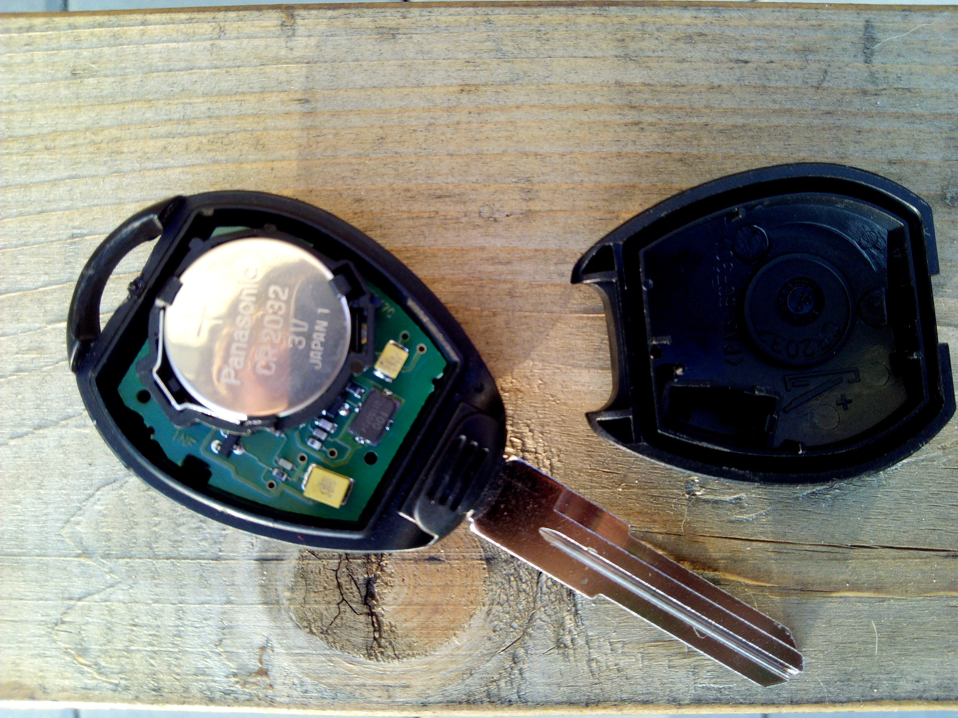

Nepropadej panice - jinej čip, než co je ten plošný spoj se součástkama tam být nemá. A úplně stejně jsem se vyškolil, než jsem opakovaně přišel na to, jak se to má udělat.
Nejdřív spárovat a až potom funguje detekce. Kód od klíče je na nálepce na druhé straně té desky co je uvnitř, než je baterka.

No ale nemal by byt v kluci aj " valcek" na imo?

Ne váleček by tam být neměl. Vše řeší aktivní část na plošném spoji.
A jestli se dá použít? Netuším, ale pokud je v pořádku a na druhé straně je nálepka s kódem, tak nevidím žádnej problém v tom, aby to nešlo.
