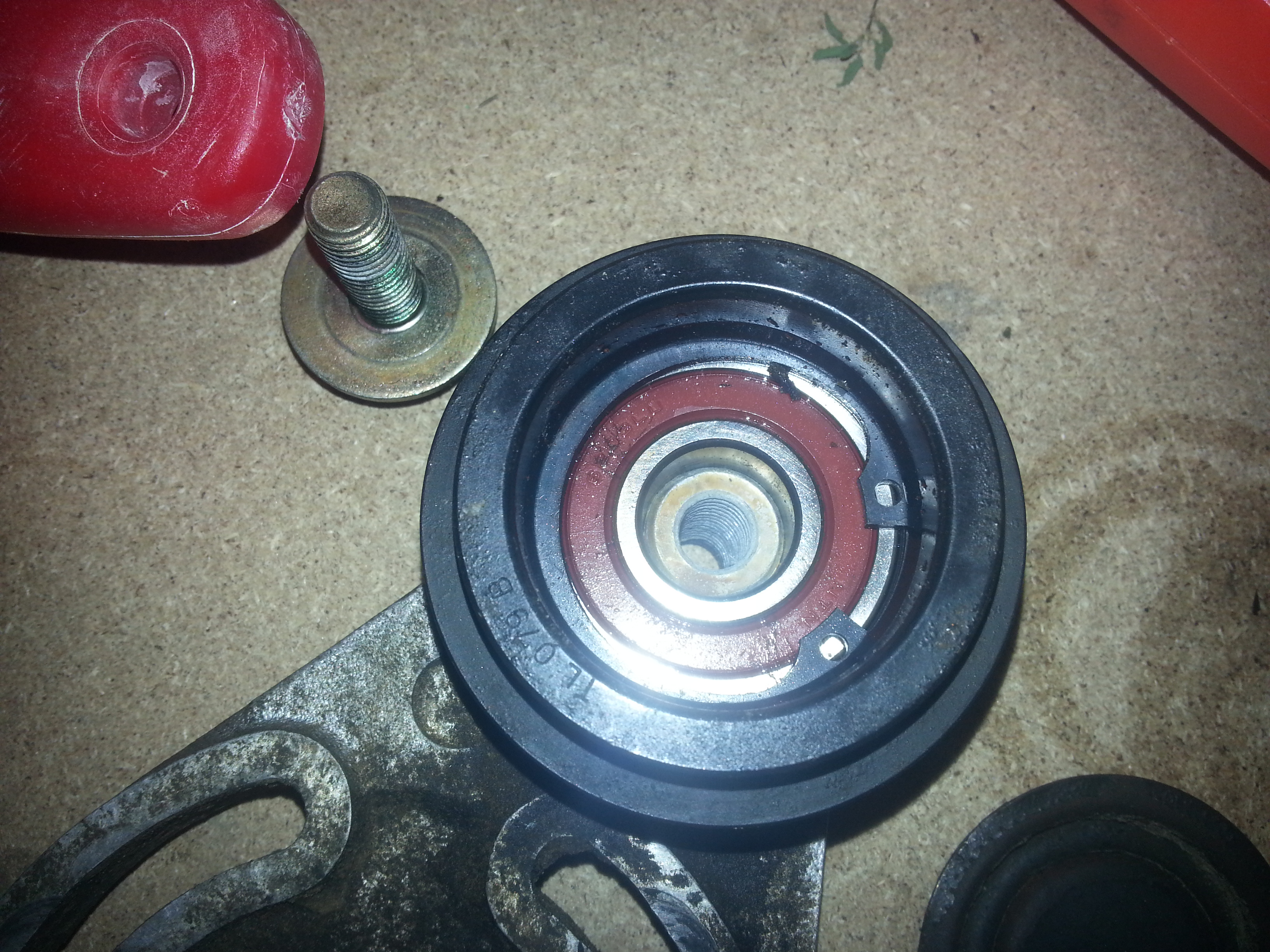

Tak to vypada ze mam vinika.Je to remenicka na kladce na remenu co je na nem klima.Jen jsem ho nikde v eshopech nenasel.Maji jen s drazkami ale ja potrebuju plochy, hladky.Jde vymenit jen lozisko po vyndani sigrovky nebo se musi vymenit cela remenicka?

#6 Příspěvek od Miky214 » 03 srp 2014 17:48

Tak lozisko vyndano a na Amazonu objednano nove. DIky za rady a sorry za spam :lol:

Nooo...na netu jsem ji nikde nevygooglil a popravde nevim kde fyzicky sehnat lozisko. Nejvic nalezenych odkazu bylo na ebay. To lozisko je 6203LU NTN, pro zajimavost :wink:

Dal jsem na radu zkusenejsich, nasel obchod s lozisky, zaplatil 82,- za lozisko a ted doinstalovano.To je zvuk, resp neni uz zadny rachoceni slyset.Diky
