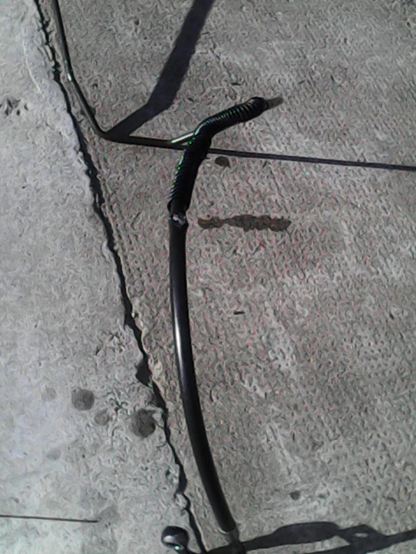

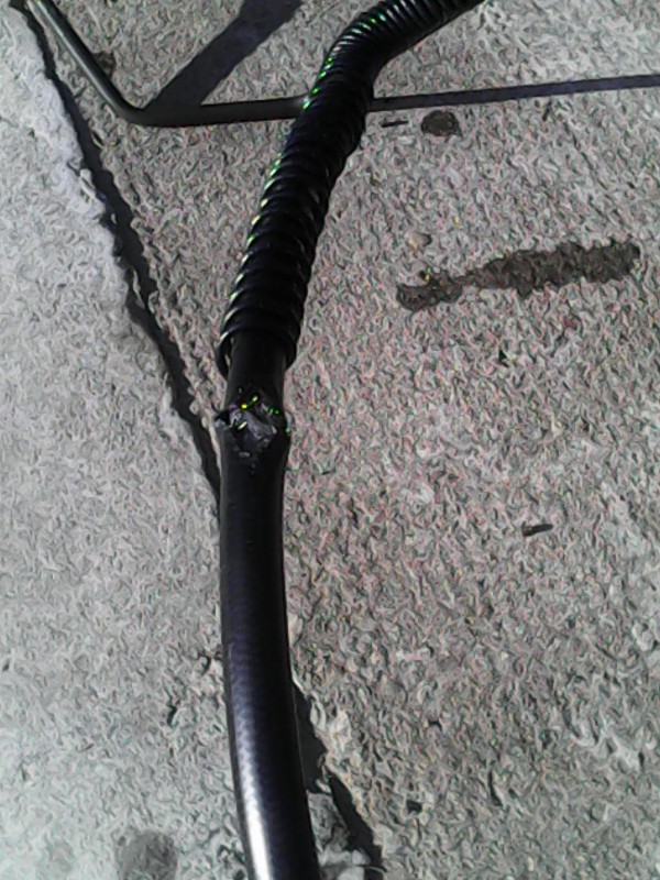

Caute hosi, vcera mi zrazu zacalo pipat a na cerveno sa ukazovat kontrolka naklanania ACE, pozrem rychlo pod kapotu a nadrzka prazdna :Ja blb: :coze: :!: nevedel som prist odkial to tecie. Dnes som sa do toho pustil, najprv som nasiel maly unik na hadici s tym ockom na ACE pumpe, to som precistil smirglom , rozpalil medene tesnenia a uz to tam netieklo. Isiel som sa prejst a BUM ,kvapalina zase nikde! Pozeram zase a...unik pri zadnom pieste, cumim zo svetlom na hadice a jedna predreta akoby od kardana. Tak som sa pustil do demontaze tej trubko-hadice. Dal som to teda prec, idem dat nalisovat novu hadicu. Problem je v tom, ze kef som daval trubku von s kocky tak som doj....l ten plastovy konus co je medzi ACE kockou a tou pritlacacou maticou trubky!!! Da sa to kdesi zohnat??? Tie plastove konusiky potrebujem 2. Nelezia niekomu nahodou zbitocne doma?? :Sorry: :blush :hmm:

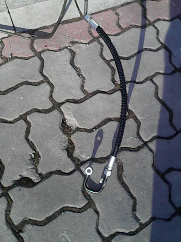

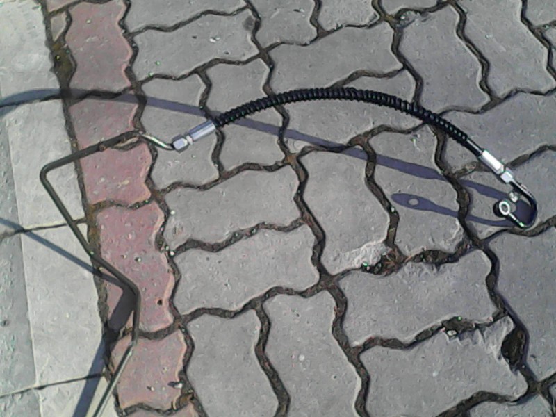

#17 Příspěvek od jbizik » 17 úno 2015 18:17
Dnes som to zaniesol opäť do Hansa-Flexu kde mi tu hadicu pekne spravili. Hadica sa da pekne ohnut do požadovanej polohy. Zajtra sa idem do toho pustit a poskladat to, hadam to pojde :twisted: :muscle :doh :beer

#18 Příspěvek od libovka » 17 úno 2015 19:48
U automatu jsem si nechal tu vystřelenou hadici opravit taky takhle,ale ta se nikam nehýbe. Hilux to měl opravené stejným způsobem jako ty....nevydrželo to.Taky jsem sehnal hadicotrubku z jiné DII.

#19 Příspěvek od jbizik » 17 úno 2015 23:28
libovka píše:U automatu jsem si nechal tu vystřelenou hadici opravit taky takhle,ale ta se nikam nehýbe. Hilux to měl opravené stejným způsobem jako ty....nevydrželo to.Taky jsem sehnal hadicotrubku z jiné DII.
Ta na automate sa ohyba. Hadica co je na spolujazdcovejstrane chladica aut.oleja je ohnuta asi o 90 stupnou. Neviem ako je ta na lavej strane tu som si ani nepozeral.
