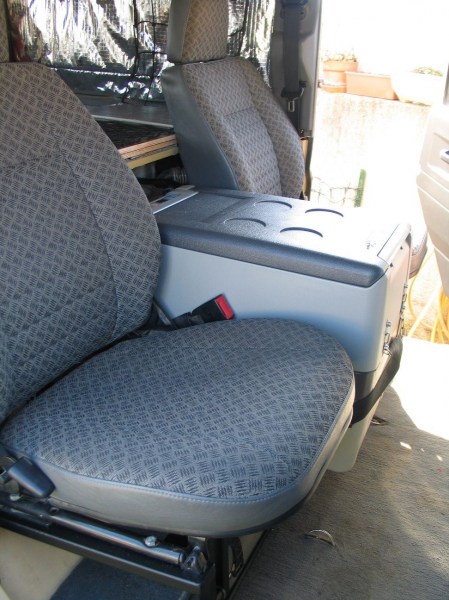

#10 Příspěvek od mr-tomas » 08 črc 2014 21:44
Takhle se vejde když se hodně posunou sedačky na stranu.

#11 Příspěvek od Tomas K (tkala) » 08 črc 2014 21:53
Takhle by se mi to líbilo. :-)

#12 Příspěvek od Sláma Karel » 08 črc 2014 23:09
Tak si podle té fotky myslím, že ty dva jednosedáky z Pumy se tam s ledničkou vejdou úplně bez problémů. :yes

#13 Příspěvek od Tomas K (tkala) » 08 črc 2014 23:53
Karle a to co máš je na pravou stranu? A dělá se to vůbec, nebo je tam vždycky dvojsedák?
Díky
Tomáš
Re: Jak dát přední sedadla dozadu u Defa TD4
#14 Příspěvek od eliott » 09 črc 2014 08:33
Na jedné straně je vždy dvojsedák, nejlepší je to řešení s předníma sedačkama, také jsme to tak dělali a je to OK
