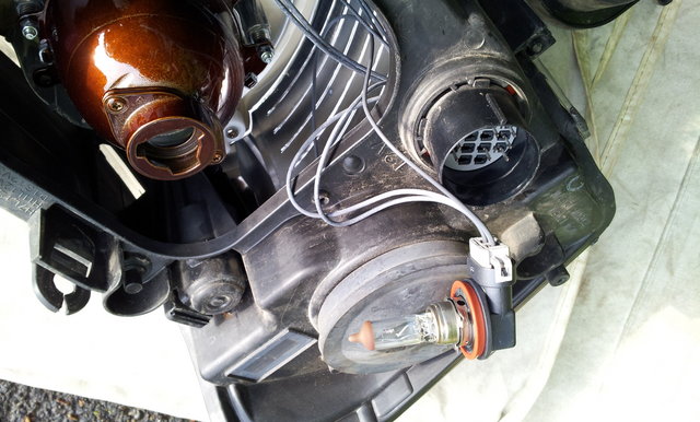

Ty H11 (dle koukání do papírů) mám a chci vylepšit v klasickejch předních potkávačkách. Je to Ital, takže je možné vše.
Snad nejsem úplnej debil, ale dle mého mínění tam nemám xenony, jen jen halogeny s čočkou.
Co jsem měl xenony u VW a myslím že je to tak všude, tak u xenonů není u přepínače světel regulátor nastavení výšky svícení (pak je jen jeden na svícení palubky) a já tam mám bohužel dva . Takže xenony to nebudou, ty svítí jinak .

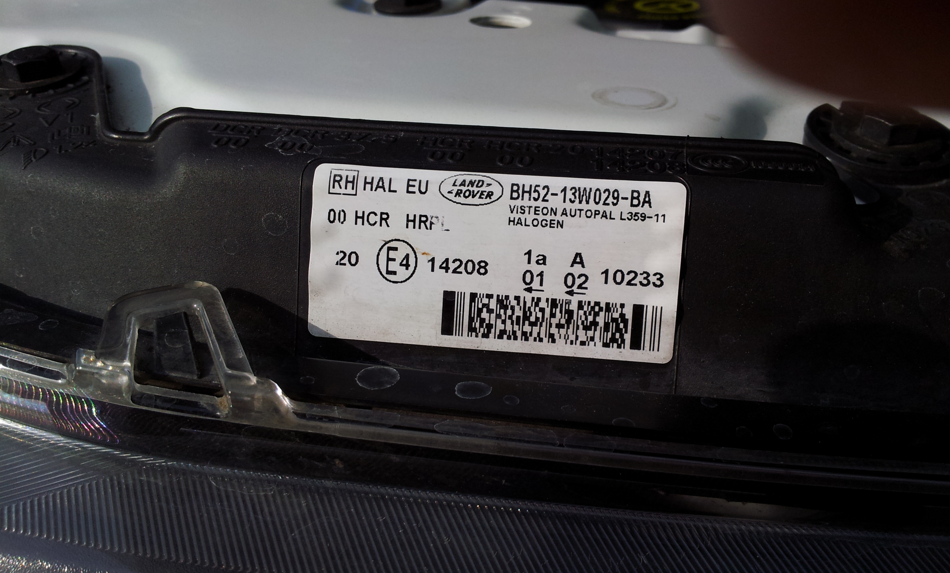

Víš že máš pravdu ? Mám stažený servis manuál od Frička 2 této řady a koukám tady do toho - lampy s čočkou jsou tady jako jasný lampy s xenony...leda že by ten facelift měl nějaké varianty... jdu pro klíče, a sundám jednu lampu a kouknu na co mi to tam vlastně svítí, třeba budu překvapenej a někdo tam v Itálii nacpal "teplý" xenony ... nebo do lamp na xenony halogenyEgerlander_CZ píše:Ty led jsou o ničem. Teď minulej týden jsem dával do dálkovejch H7 50 w s čipy epustar. Mám bi-xenon tak to je spíš na parádu. Svítí pěkně, ale furt to není ono. Myslím že to ta čočka ještě utlumí. Nicméně bych využil toho že tam tu čočku máš a dal bych tam HID sadu. Něo mezi 5000 až 6000 k. Laik to nepozná. Každopádně led jen do obrysovek či mlhovek. Snad časem přijdou s nějakou pořádnou žárovkou (stejně je to ale divný. Koukám na fotku Tvého mazlíka a ty světla jsou od xenonů k nerozeznání. Máš tam i ostřikovače!) HID sada jasná volba
Re: Halogeny modre H11 v hlavních světlech - zkušenosti ?
Tak bohužel je to fakt halogen. Navíc to tam je všude na štítkách napsáno .. takže jedině že by benga neuměli číst .
Tak to je fakt prvni free2 co vidim s halogenama....
