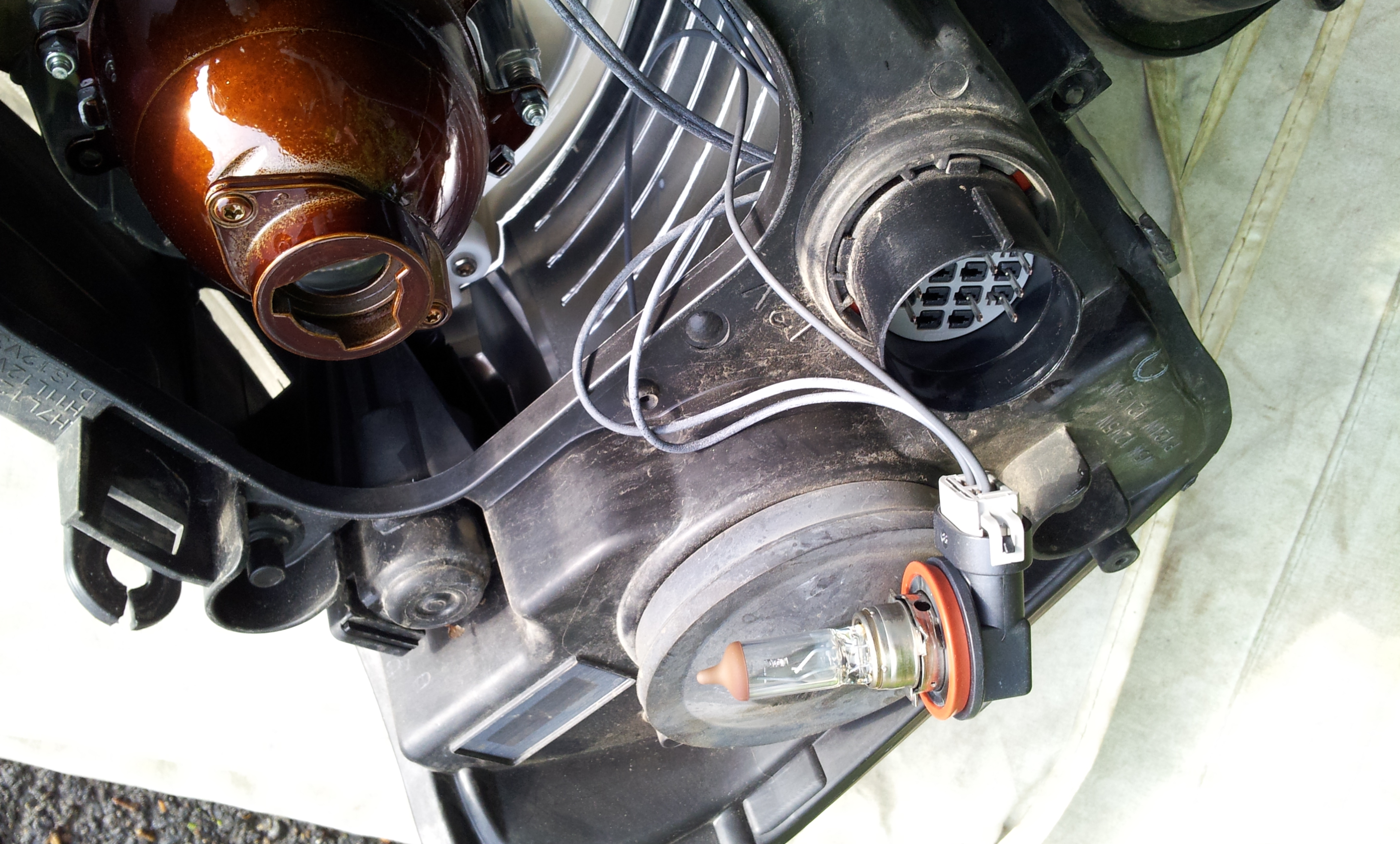

#17 Příspěvek od VlaSi » 22 dub 2014 17:12
Egerlander_CZ píše:Ty led jsou o ničem. Teď minulej týden jsem dával do dálkovejch H7 50 w s čipy epustar. Mám bi-xenon tak to je spíš na parádu. Svítí pěkně, ale furt to není ono. Myslím že to ta čočka ještě utlumí. Nicméně bych využil toho že tam tu čočku máš a dal bych tam HID sadu. Něo mezi 5000 až 6000 k. Laik to nepozná. Každopádně led jen do obrysovek či mlhovek. Snad časem přijdou s nějakou pořádnou žárovkou :wink: (stejně je to ale divný. Koukám na fotku Tvého mazlíka a ty světla jsou od xenonů k nerozeznání. Máš tam i ostřikovače!) HID sada jasná volba :yes
Víš že máš pravdu ? Mám stažený servis manuál od Frička 2 této řady a koukám tady do toho - lampy s čočkou jsou tady jako jasný lampy s xenony...leda že by ten facelift měl nějaké varianty... jdu pro klíče, a sundám jednu lampu a kouknu na co mi to tam vlastně svítí, třeba budu překvapenej a někdo tam v Itálii nacpal "teplý" xenony ... :-) nebo do lamp na xenony halogeny :-)

#18 Příspěvek od VlaSi » 22 dub 2014 17:33
Tak bohužel je to fakt halogen. Navíc to tam je všude na štítkách napsáno .. takže jedině že by benga neuměli číst :-).

#19 Příspěvek od Kami » 22 dub 2014 18:45
Tak to je fakt prvni free2 co vidim s halogenama....
jinak k tem hid sadam.. doporucoval bych dat tam tu blbost, co s nimi zahyba jako to dela nivelacni cidlo..
tzn.sjede to dolu a pak se zvedne..
stoji to par korun, radove tusim 400Kč a mas s policajty klid.. pokud vim, kontroluji to casto prave takto..
Jen napad, na technicke jsem mel s hid sadou problem na Superbu I.. a prisel na to tim, ze po zapnuti cidel se nepohnuli..
