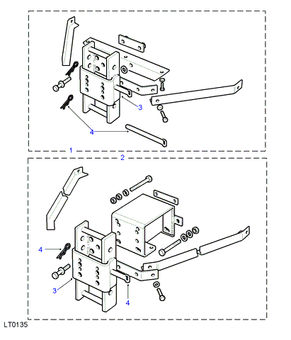

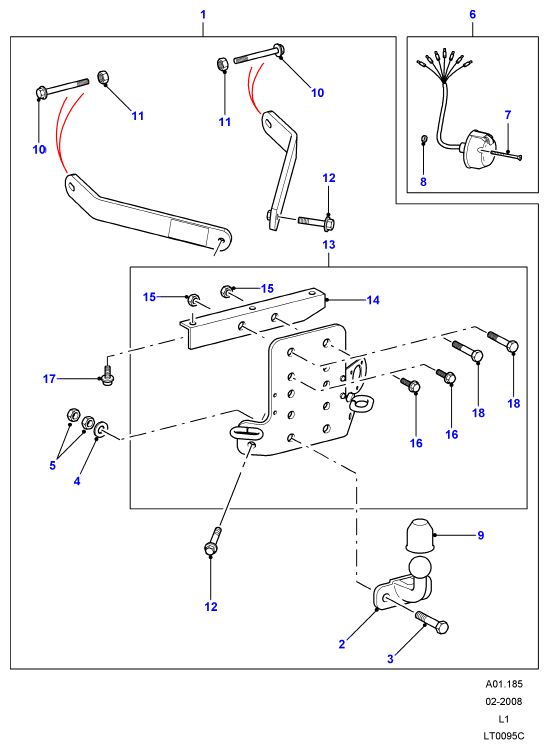

mozna jsem uplne mimo, ale nehledas neco takoveho? :-)

nebo neco takoveho? :-)
tazne def.png (17.02 KiB) Zobrazeno 7280 x

no to prave nevim :-D divam se do katalogu a je tu toho vicero :-) Cyrilova defika jsem mel tu cest vlastnit chvili, ale uz si nevybavuju, co tam bylo za tazne :-)
nasel jsem jeste tohle:
tazne def II.png (23.91 KiB) Zobrazeno 7240 x

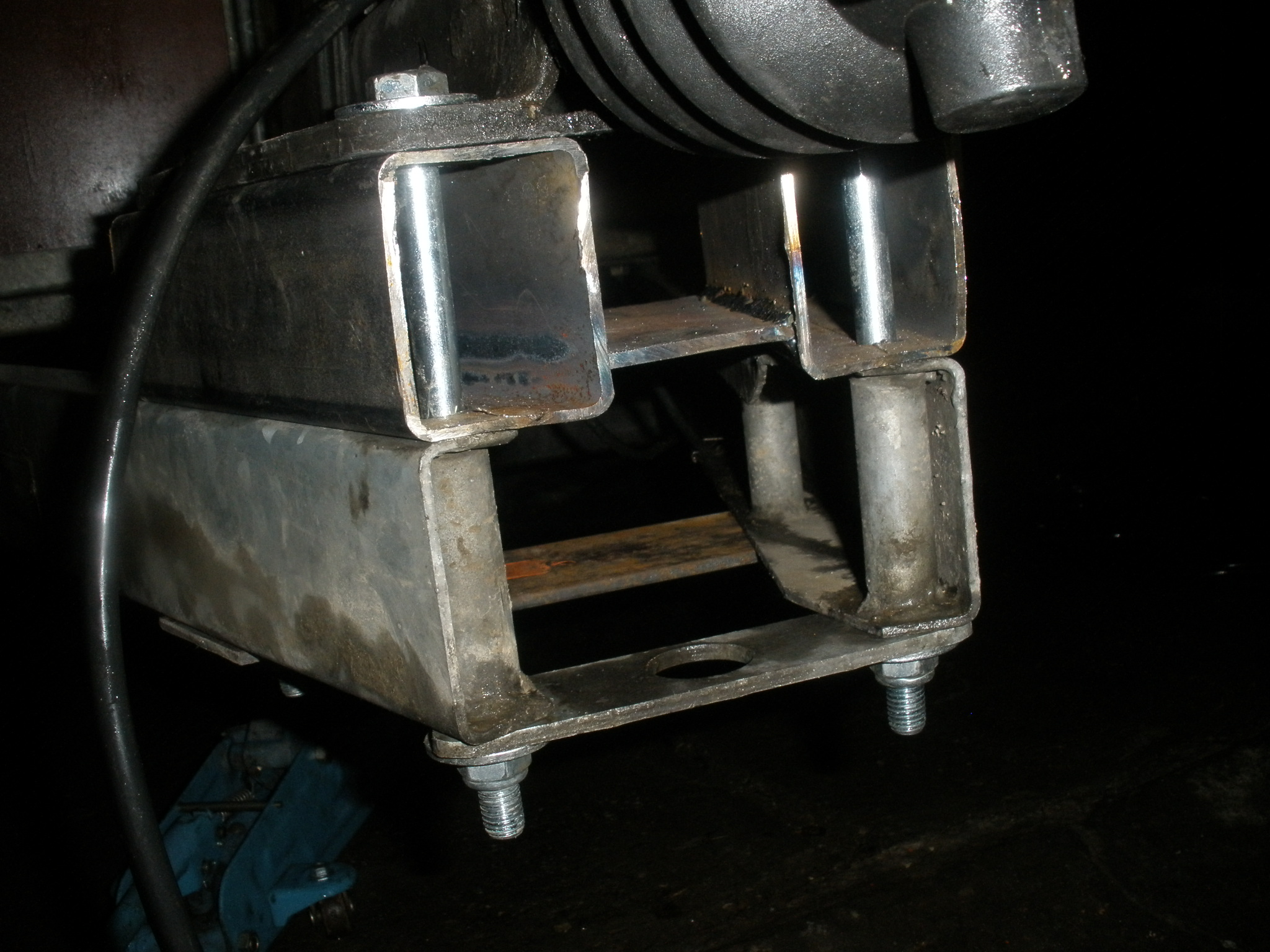

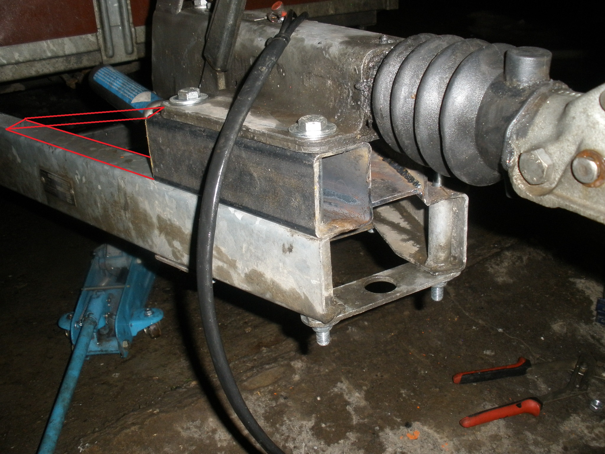

To asi neni zrovna idealni, protože na tom zavěsu máš nějake maximalní svisle zatížení a to je většinou 100 max 120kg.
Ja když jsem ten zavěs zvedl o cca 14cm tak mám to svislé zatížení 80kg. Takže ty ho budeš mit hodně přes.
Teda tohle platí u bržděneho s najezdovkou.

No hlavně pokud do těch jeklů nedáš rozpěrné válečky, tak se budou bortit a šrouby povolovat. Jinak si myslím, že když ty mezikusy nazinkuje, tak si toho nikdo ani nevšimne...

To eliot.... jj to je v planu jsem jsem s tim musel narychlo odjet tak už jsem to nestihl dodělat. A ten zinek je dobry nápad. to asi provedu.
A ještě zvažuju ten jackl udělat do takového tvaru, abych trochu rozložil ten přidavny ohyb. moment ktery tím vyosením zavěsu vzniká v te Ojce.
Jackl je 4mm, a kdyby někdo pracovel na podobném, tak myslím hodně duležity je ten vevařený plocháč a ty pasoviny co drži tu rozteč a zabranuji rozjíždění.

Ty vzpěry jsou podle mne zbytečné
