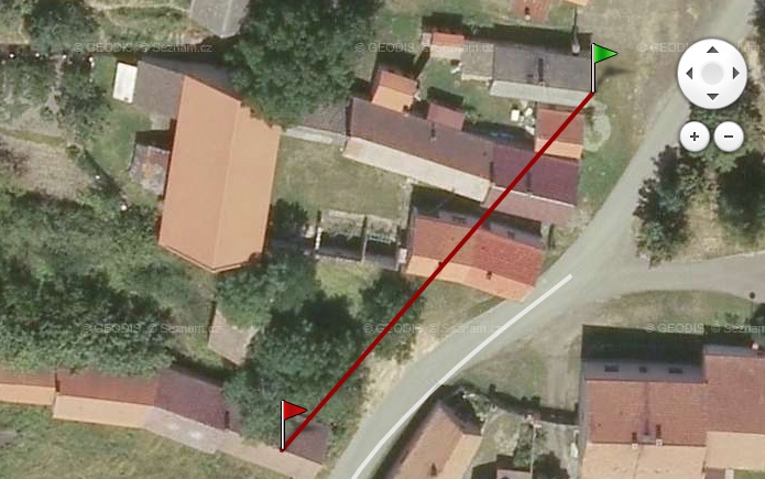

Jelikož sem na forum chodí lidé různých profesí a znalostí zkusím se zeptat :?:
Může mi někdo dopručit nějaké udělátko (anténa na fasádě) které mi umožní podělit se o wifi s druhým barákem který je cca 50 vzdálený? Převýšení mezi domy je cca 3m a situace viz fotka.
Dík za rady! :-)

Je tady velikej rozdíl mezi přímou viditelností a "prostřelením" baráku. Začal bych tím, zda je v daném místě na Wifi vůbec volno, pokud ano, tak dvě APčka s externími anténami a zkoušet na čistém kmitočtu. Z APček dál propojení kabelem. Nebo meziskok někde na jiném domě, odkud bude vidět na oba koncové body.
No a pokud je tam převýšení jenom 3m, tak je možné ještě na stávajících koncových bodech vztyčit dostatečně dlouhé stožáry a na ně teprve dát zařízení a dolu zase kabelem. Budou to ale pěkné hromosvody, takže se s tím musí počítat.
Zásadní rozdíl je v tom aby to nějak chodilo a aby to chodilo pořádně a pokud možno celej rok bez výpadků. Takovej velkej listnatej strom v cestě signálu dělá obrovskej rozdíl v zimě oproti létu, kdy má listy plné vody.
Co se týče dosahu, tak před mnoha lety, kdy ještě nebylo takové rušení v Jižních Čechách na přímou viditelnost s velkýma anténama (tato část byla mimo legalitu) a s rychlostí 2Mb/s to běhalo několik let na vzdálenost 50km - podle matematických předpokladů. Ta doba je ale pryč, kvůli totálně zarušenému pásmu.

Pokud je 2,4GHz zarušené, tak 5GHz to jistí(zatím). Ty Nanostationy nám běhají často na 2-3km spojích. Základ je mít přímo viditelnost.
Např. tento spoj: http://mapy.cz/#!x=14.498977&y=49.24218 ... 8JFLbyy1H1
Nicméně vzít Nanostation na 100m bridge je jak vzít kanón na vrabce. Nicméně je to nejméně pracné a ne o moc dražší než jen koupit AP a antény.

Pokud ji umístíš do hřebenu střechy, podle mě to půjde. Naopak já doma mám router za počítačem, takže už i v samotným baráku to je místama bída, přeci jen zdi mají 90 až 120, cm, je to starej statek. Před barákem nic, jen u oken a dveří.
Nicméně, když jsem před časem měl ten samej router nahoře na půdě, pokryl mi i 300 m vzdálený parkoviště přes dva nižší baráky a nějaký roští. Nechával jsem tam stát kamion, se kterým nešlo dojet dom.
Nějaký myšáci mi ale sežrali na půdě dráty, tak jsem to dal dolů, kamion už nemám, tak to nehrotím. Ale od tý doby venku ani ťuk.

Asi to zkusím vyřešit nějakou anténou na konzoli ve štítě baráku. Byl jsem u známýho a ten má anténu na stodole a k wifi se dá připojit i v baráku kterej není přímo vidět (stíněnej další stavbou) a vzdálenost je dost podobná situaci u mne. No a když to nebude fungovat tak holt nechám přitáhnout kabel a naténu použiju pro signál na pozemku.
