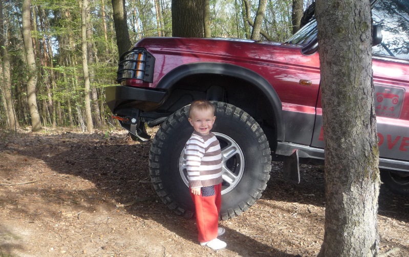

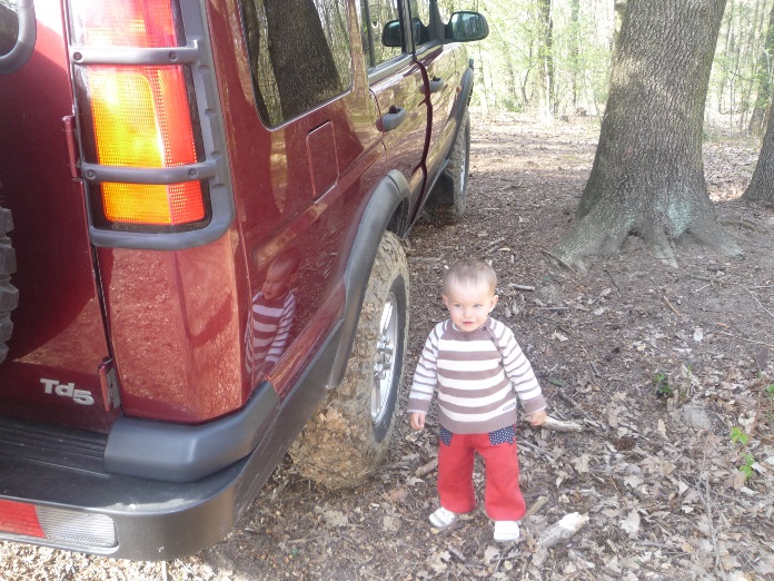

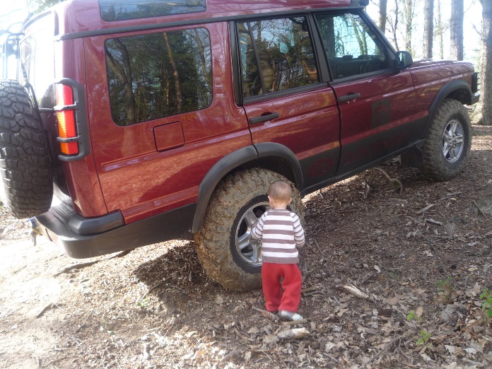

#9 Příspěvek od Land Jirka » 28 led 2014 23:45

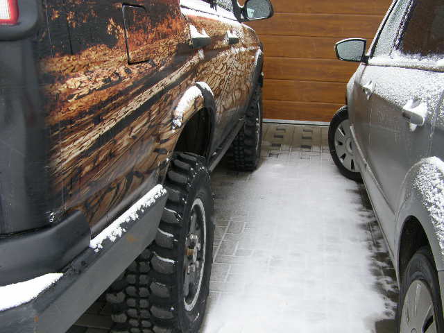

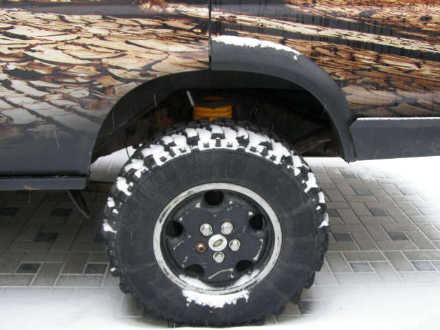

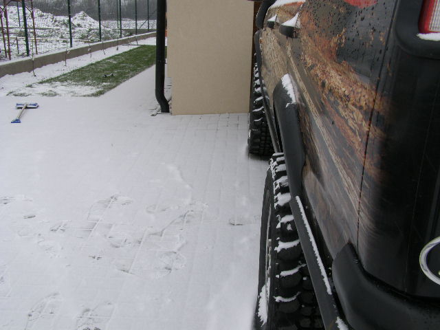

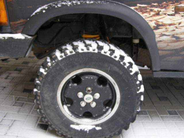

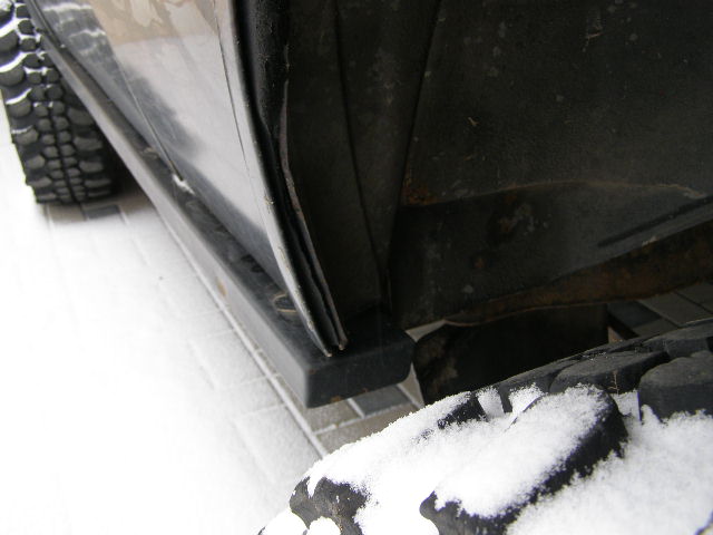

Myslímm si, že jsem ty podložky tam nedával já, ale jsou tam už od Ivana 30mm a kola mám 255/85 BFG MT km2 a vlezou se. Jen jsem musel seříznout rožek plastového prahu a jediná nevýhoda je v tom, že kola špiní bok auta.

#10 Příspěvek od MadTom » 28 led 2014 23:57
Zubatá kola = tedy MT protektory 235/85/R16 na originál LR Al discích a 30mm podložky mi na D2 v plném rejdu lehce šoupou o konec plastového prahu. AT ani zimáky ve stejném rozměru ne, MT bez podložek jsou taky OK. Zvednuté je to o cca 5cm. Ty MT protektory jsou o něco větší než normální nová kola.

#11 Příspěvek od patrik » 29 led 2014 08:11
Mam disky z RRp38 plus 30mm podložky a mam pocit že ich mam trochu viacej von .asi ine et . Mne už 265 75 16 bgf sem tam šuchnu o zadne dvere a poškodia tu tesniacu gumu - ale je možne že tie 255 85 16 su o tolko užšie že sa skovaju do podkolia bez dotyku dveri. Stale se chcem vyvarovať rezania lemov aj ked moje disco už neni mladica.

bol som pofotit aktualny stav . Momentalne mam 3 lifr + 3 cm body lift - a tie T3 o rozmeere 235/85/16 su tam opticky male .plus mam prevody 3.9 a dos to to toči pri 100 cca 2650-2700 ot/m . Aj preto chcem isť do večšich pneu .
