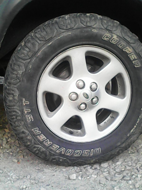

jbizik
Příspěvky: 2033
tel.: +421907325338
auto: D1 200tdi, L322 m62
Re: Discovery III a velikost pneu na 17" kolach
#13 Příspěvek od jbizik » 09 úno 2017 11:18
Rennie píše: 08 úno 2017 19:31 Když pominu legislativu tak vejdou se 33jky pneu nebo jen co se doporučuje u liftu 275/65/18. Nebo jaký rozměr MT pneu na D3 jezdíte
Ak to pomože.....Mal som ich (Cooper Discoverer STT 275-65-R18) na D2 s 2"liftom s original diskami bez podložiek. Tam mi nešuchali nikde.

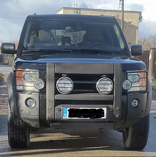

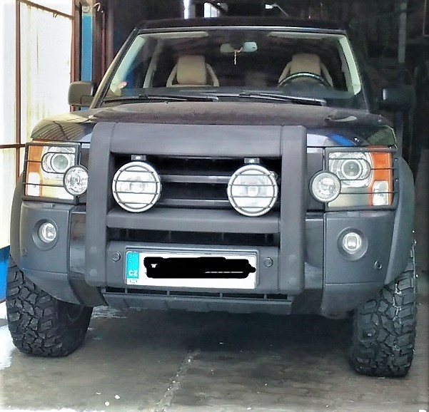

#18 Příspěvek od martin PNEU » 11 úno 2017 21:50
Zdravím,
mám čerstvě MT STT PRO pneu tak uvidím :-)
LR D3 LIFT STT PRO..jpg (125.94 KiB) Zobrazeno 12692 x
LR D3 255 55 R18 ....jpg (123.5 KiB) Zobrazeno 12687 x

#20 Příspěvek od martin PNEU » 12 úno 2017 09:37
Maxsel píše: 12 úno 2017 00:13Jakej rozměr?
265/70 r17 MT měřil jsem je velkou posuvkou tak mají 818mm (32.23 ") hloubka středového vzorku 15 mm a jsou na discích 8j et 38
