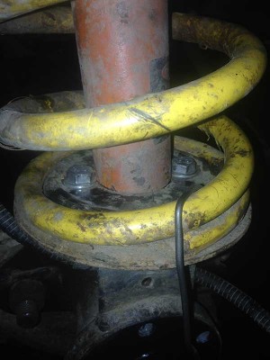

Já jen, že když jsem dal 30mm podložky a mám 2" lift, tak mi tlumič už zalézá do misky pod pružinou a drhne ... viz foto.

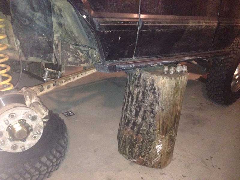

jinak tady je vidět, o kolik musel být podložen stabilizátor při 2" liftu a 30mm podložkách + "krásný" pohled na homemade hever :mrgreen:
(vážně si užívám klid při práci ve vytopené garáži ... konečně mě to vrtání v autě opravdu baví)

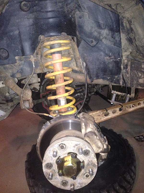

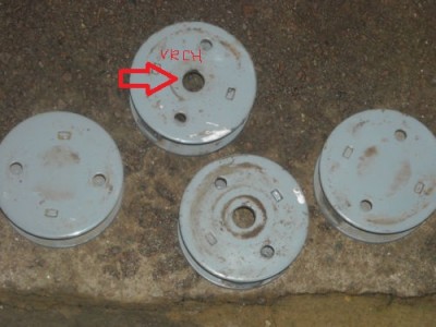

#11 Příspěvek od PatrikM » 26 pro 2013 14:30
Aha no ja som si to na mojich napravách čo som mal , mi to ukazalo takto isto ale bál som sa že mi tlmič zlomý na tom zavite ked to budem mať opreté tak ja som tie moje akoby cele zodvihol ale už si presne nepamatam či som tam dopredu daval aj liftový tlmič ale asi je hej .. čiže a som nemal tak tlmič zapustený do tej podložky .. na foto je to znazornene ako som to mal ..

Tak tak,tlmič je potrebné uchytiť navrchu podložky,tým sa nič podobné nestane,aby sa niekde oprel.
V jednoduchosti je krása.

stabiky nemam, jazdil som hodne po cestach aj s vozikom a nejako som nepocitoval ze tam ten stabik nemam,
podlozky som mal spravene aby som mal tlmic uchyteny zhora podlozky

díky pánové ... rady pomohly ... mám špatné podložky :Ja blb:
Každopádně to bude mít za následek větší evoluci, než jsem původně plánoval ... zvednu to rovnou o těch 50mm, co jsou tovární podložky, snížím úchyty tlumičů a dám dislokační kužely i dopředu ... když už, tak už :mrgreen:
