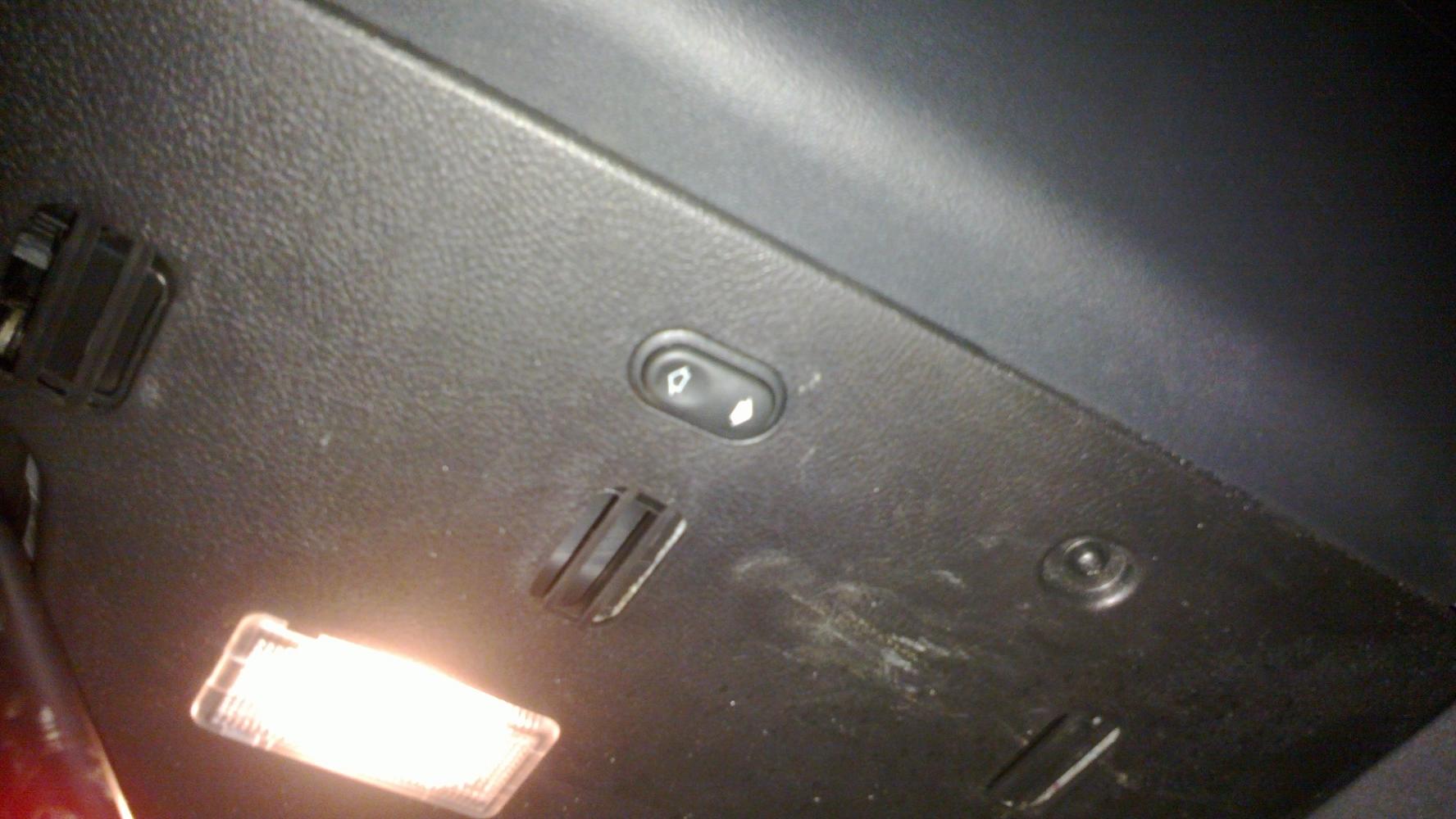

Co je to za čudlík...???
#1 Příspěvek od MILUNAK » 11 pro 2013 22:37
Prosím o radu :Sorry: našel jsem na svém RR u řídiče u pedálu tento čudlík...nemáte někdo tucha co to je????

#2 Příspěvek od Kokesek » 12 pro 2013 07:25
tak to me taky zajima... bud nejaky self test nebo reset diffu apod...

#3 Příspěvek od MILUNAK » 12 pro 2013 18:18
Nový poznatek.....když ten čudlík zmáčknu je úplně jedno na kterou stranu a klíčky nemám v zapalování, tak po stisknutí čudlu se zapne zapalování, volant sjede dolu, zapne se rádio a vše začne fungovat, tak jako bych měl ty klíčky stržené v zapalování, ale nemám.......nějak ten čudl nechápu :Ja blb:

#4 Příspěvek od Lassard » 12 pro 2013 19:02
Hele Mílo to vypadá jak externí IMO... ??

#5 Příspěvek od Balú » 12 pro 2013 19:33
MILUNAK píše:Nový poznatek.....když ten čudlík zmáčknu je úplně jedno na kterou stranu a klíčky nemám v zapalování, tak po stisknutí čudlu se zapne zapalování, volant sjede dolu, zapne se rádio a vše začne fungovat, tak jako bych měl ty klíčky stržené v zapalování, ale nemám.......nějak ten čudl nechápu :Ja blb:
uff a ako dlho je v takomto stave ? myslim tym ze zmačkneš čudlík všetko sa porozsvecuje ...a zhasne to za ? nieje to nejaká pomôcka pre zlodejov,nech aspoň zapalovanie funguje,keď už sa museli srať z odomykaním :mrgreen:

#6 Příspěvek od MILUNAK » 12 pro 2013 19:48
Balú píše:
Ten čudl se musí držet aby bylo zapalování zapnuté...jakmile ho pustím vše je v normálu.

#8 Příspěvek od MILUNAK » 12 pro 2013 19:58
Lassard píše:Hele Mílo to vypadá jak externí IMO... ??
Měl jsem to rozebrané a je na tom origo svorkovnice a kabely origo vyvedené z el. svazku.........

Re: Co je to za čudlík...???
#11 Příspěvek od petmic » 12 pro 2013 20:25
tu rozoberaju tiez nejaky prepinac pod volantom http://www.rangerovers.net/forum/6-rang ... twell.html

#12 Příspěvek od MILUNAK » 12 pro 2013 20:36
Takže je to jasné......je to čudlík na vypnutí přepravního režimu když to auto bylo nové....Ted je tam na dvě věci. Zítra odpojuji :D
