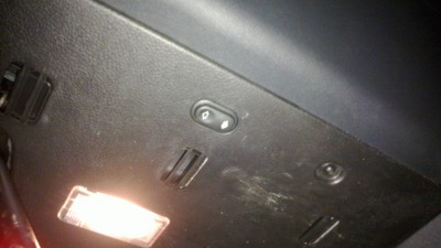

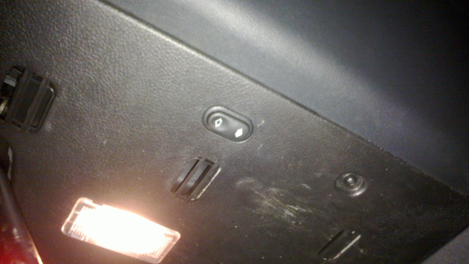

Co je to za čudlík...???
Prosím o radu
našel jsem na svém RR u řídiče u pedálu tento čudlík...nemáte někdo tucha co to je????
- Kokesek
- Příspěvky: 4470
- auto: D2,D3,L322,P38,L405
- Bydliště: Frydek Mistek
Re: Co je to za čudlík...???
tak to me taky zajima... bud nejaky self test nebo reset diffu apod...
- MILUNAK
- Příspěvky: 1016
- Registrován: 04 úno 2009 00:07
- tel.: 777314741
- auto: nevejde se
- Bydliště: Čerčany,Praha 4
Nový poznatek.....když ten čudlík zmáčknu je úplně jedno na kterou stranu a klíčky nemám v zapalování, tak po stisknutí čudlu se zapne zapalování, volant sjede dolu, zapne se rádio a vše začne fungovat, tak jako bych měl ty klíčky stržené v zapalování, ale nemám.......nějak ten čudl nechápu

Hele Mílo to vypadá jak externí IMO... ??

uff a ako dlho je v takomto stave ? myslim tym ze zmačkneš čudlík všetko sa porozsvecuje ...a zhasne to za ? nieje to nejaká pomôcka pre zlodejov,nech aspoň zapalovanie funguje,keď už sa museli srať z odomykanímMILUNAK píše:Nový poznatek.....když ten čudlík zmáčknu je úplně jedno na kterou stranu a klíčky nemám v zapalování, tak po stisknutí čudlu se zapne zapalování, volant sjede dolu, zapne se rádio a vše začne fungovat, tak jako bych měl ty klíčky stržené v zapalování, ale nemám.......nějak ten čudl nechápu

Ten čudl se musí držet aby bylo zapalování zapnuté...jakmile ho pustím vše je v normálu.Balú píše:uff a ako dlho je v takomto stave ? myslim tym ze zmačkneš čudlík všetko sa porozsvecuje ...a zhasne to za ? nieje to nejaká pomôcka pre zlodejov,nech aspoň zapalovanie funguje,keď už sa museli srať z odomykanímMILUNAK píše:Nový poznatek.....když ten čudlík zmáčknu je úplně jedno na kterou stranu a klíčky nemám v zapalování, tak po stisknutí čudlu se zapne zapalování, volant sjede dolu, zapne se rádio a vše začne fungovat, tak jako bych měl ty klíčky stržené v zapalování, ale nemám.......nějak ten čudl nechápu

Měl jsem to rozebrané a je na tom origo svorkovnice a kabely origo vyvedené z el. svazku.........Lassard píše:Hele Mílo to vypadá jak externí IMO... ??

Do vyřešení je schovaný....dodooff píše:Prosim Ta kde budes parkovat....

tu rozoberaju tiez nejaky prepinac pod volantom http://www.rangerovers.net/forum/6-rang ... twell.html

Takže je to jasné......je to čudlík na vypnutí přepravního režimu když to auto bylo nové....Ted je tam na dvě věci. Zítra odpojuji
