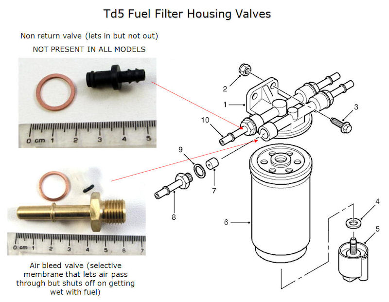

Tak jdu zkouset.. Moc dik za rady.. Jeste jsem se docetl na UK foru, ze dost casto dela problem odvzdusnovaci ventil u paliv. f. http://www.litep4x4.cz/detail/defender/ ... eho-filtru

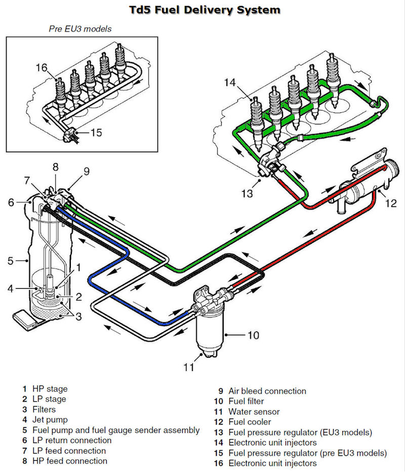

Re: Po chvilce motor zhasne TD5
A u TD5ky jsou ty okruhy vlastně 3 - první nízkotlakej je z nádrže přes první stupeň čerpadla do filtru, odtud zpět do nádrže do druhého stupně čerpadla - tady už jsou zmiňované 4 bary, a následně do hlavy motoru.
Je to tak kvůli nečistotám v naftě - aby to tlaková část elektrického čerpadla běžela na již přefiltrovanou naftu.
A druhá drobnost je regulátor tlaku paliva na hlavě motoru - je to v principu redukční ventil, který drží konstantní tlak na svém VSTUPu a přebytek pouští do nádrže. Tím se zajišťuje, aby vstřikovače byly plněné konstantním tlakem, kvůli přesnému dávkování nafty. Nemusí se tak dělat korekce na tlak nafty, stačí pouze na teplotu.
A TD5ka funguje i bez funkčního čerpadla v nádrži - pokud se nezavzdušní. Když mi nešel druhej stupeň, tak to mělo pouze trošku nižší výkon, když nešlo vůbec nic, tak auto jelo tak do 3000otáček, nemělo to výkon, a do kopce se muselo podřazovat, protože nádrž je vzadu. Z kopce, nebo při couvání do kopce problém nebyl.
Pokud profukují spaliny okolo těsnění vstřikovačů do naftového okruhu, tak je většinou čerpadlo co je v nádrži místo bílé barvy černé, od sazí, které se takto dostanou do nafty. Bohužel, některá čerpadla jsou dělaná z černého plastu, tak to není poznat.
