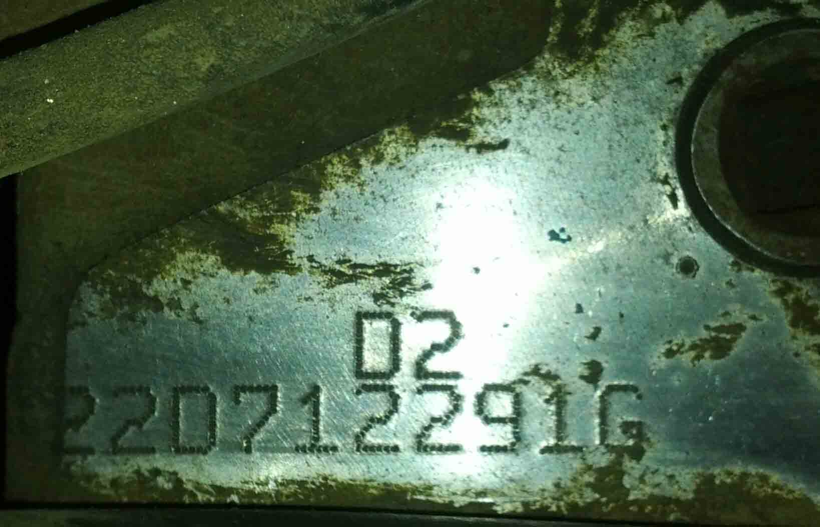

Tak vlez pod auto a podívej se na to, jakou tam to přídavnou převodovku máš. Když jsem dělal druhou, podrobnější, kontrolu spodku 130ky, tak jsem si i toto fotil a následně dohledával. 100% jistotu ale stejně nebudeš mít - ty střeva se dají vyměnit. :hmm: Jedině zatočit a počítat.
mr-tomas
Příspěvky: 2532
auto: Def 110 300Tdi
Bydliště: Praha 10
Re: Převody R380 300Tdi
#6 Příspěvek od mr-tomas » 03 pro 2013 19:43
Na to už jsem koukal, aje tam 22D, což by měla být s převodem 1,41. Jak mám zatočit a spočítat?

mr-tomas píše:Na to už jsem koukal, aje tam 22D, což by měla být s převodem 1,41. Jak mám zatočit a spočítat?
Leda točit "jak vůl" řáčnou za kliku a počítat otáčky unašeče vs. klika. Ale bude to pakec. Ale už při 5 otáčkách klikou (při zařazené 4 st.) by jsi to měl poznat. 1,22=8,2ot.; 1,41=7,1ot na jednom unašeči při odpojeném jednom kardanu.
Určitě to sedí, podle toho, jak jsem s tím jel...
