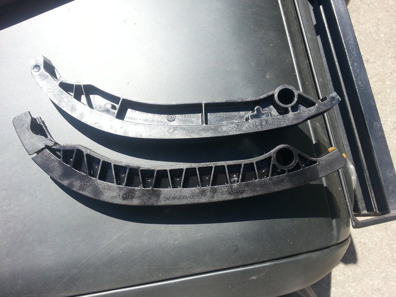

A tady můžeme psát vše o motoru 2,4 z Tranzita ...
U několika motoru v Německu, se objevila závada - prasknutí napínáku rozvodového řetězu, který je z plastu.
"Někdo" ho začal vyrábět jako odlitek z asi duralu s následným opracováním. Zatím se mě nepodařilo zjistit kdo.
Jestli se to někomu podaří dopátrat dejte to sem. Asi si dva pak pořídím pro jistotu do regálku :hmm

To by ale možná chtělo vyměnit ještě dřív, než vodící šína praskne. Protože si nejsem jist, jestli se náhodou tenhle motor v případě přetržení rozvodů nepotká. Takže tu sadu hned vezmi 2x...:-).

MOPADŽI píše:Vypátráme kdo to kde odlévá/vyrábí a objednáme :nod
Nechci bejt chlapi za chytrýho, ale samotný hliníkový odlitek nemůže nahradit originál.
Musela by být na něm přidělaná nějaká kluzná vrstva jako se to dělalo dřív.
Ten umělohmotnej je z materiálu, který už tyto vlastnosti má jako celek.
Hliník jako takový by přímý otěr s řetězem moc dlouho nevydržel.
Re: Puma - motor 2,4 Tdci
#7 Příspěvek od MOPADŽI » 26 říj 2013 21:49
Nevim z ceho to je. Zatim je jenom ten obrazek vyse a z toho jsem to tak nejak usoudil.
Treba je to jiny plast ?

Ten "lepší" napínák jsem kupoval normálně ve fordu, nevím jestli byl lepší, ale žeprý je to modifikovaný typ a chodí jim teď tyhle.
Rozdíl mezi starým a novým byl asi jako na obrázku oba byly plastové :wink:

I hope someone can translate this.
The thread on the german forum is controversial as it was started by someone which is offering engine rebuild services.
- not LR nor ford have knowledge of this part being a problem
- the "good" part in the pictures is actually the old model , engines 2007-2008
the "bad" part is the stronger new part used 2008-2009
while the poster stated the opposite
edit: this also means you cannot get the "good" part anymore as it was replaced by the "bad" one. part nr LR004439
- the original poster disappeared after being corrected by the MOD for "hidden advertising" of his business after some members pointed this out
so no worries, it are only those other 237 parts which are defective :yes

To znamená, že u "starých" motorů v pumách 2007-08 je vše v pořádku. (takže můžeme být s Cyrilem v klidu).
Problém je u novějších motorů po roce 2008 ?
Třeba nám to někdo kdo vládne po anglicky lépe, přeloží dokonale.

Ptal jsem se kolegy co dělá Fordy a není mu znám problém s tím, že by některý z napínáků nebo kluzáků prasknul a tím že by se potkaly rozvody. Nicméně je mu známé, že se tyto plastové části vyjely - byly v nich drážky, a následně to bylo celé trošku hlučnější - ono se totiž změní pouze časování klika-ventily. Na vstřikování to vliv nemá - motor na to, aby udržel správné časování vstřikování nafty má čidla jak na klice, tak na vačce. A časování je tam díky Common rail systému plně elektronické.
