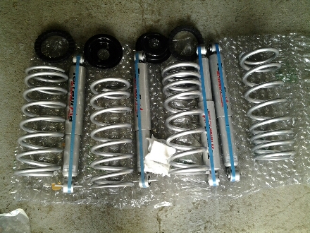

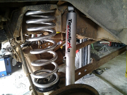

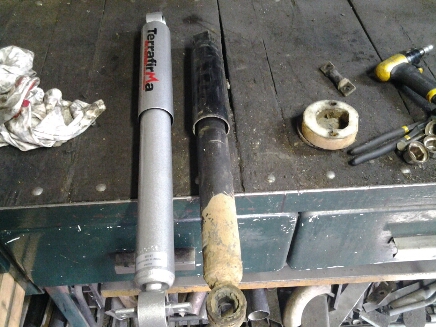

#11 Příspěvek od petr pp » 25 říj 2013 13:01
A ze ake brnenie ma dnes potriaslo ked zavolal kurier :twisted:

#12 Příspěvek od dava » 25 říj 2013 15:29
To vám to ale sluší... :beer

#13 Příspěvek od petr pp » 25 říj 2013 16:07
dava píše:To vám to ale sluší... :beer
dakujem alle trosku ma trapi ze ked je avto na zdvyhaku tak pruziny volne tocim ale vraj je to tak a asi potrham brz.hadicky.
Příspěvky: 3532
Re: kupim zvyseny podvozok d2
#14 Příspěvek od Benjamin » 25 říj 2013 16:30
petr pp píše:
Brzdové hadičky kup pancířové prodloužené v paddocku - nestojí svět a jsou dobrý...čidla ABS často stačí jen povysunout co to dá a upravit výšku platových držáků na rámu...

#16 Příspěvek od petr pp » 25 říj 2013 16:45
snimace mam vyriesene uz len hadicky a pocitam ze aj trubky a co pruziny aj tebe tam chodia na volno?

#18 Příspěvek od Laci DII » 25 říj 2013 21:17
Máš origo rozmer a po 2" lifte budú smiešne malé. Tiež som chvíľu laboroval a nakoniec som skončil pri 245/75 R16.
Aj ja mám vzadu struny a keď je auto na zdvihaku idú voľne potocit aj mne.

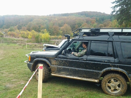

#19 Příspěvek od petr pp » 25 říj 2013 21:27
Tak neviem akesu origo. Ja mam 225/75/16 kumho kl 71 zatial som bol snimi velmi spokojny az na Partizanske tam som to nedal ,pred tf.som tam mal silonove podlozky 4cm a neni to az tak hrozne.

#20 Příspěvek od petr pp » 20 led 2014 18:30
Tak mam nev poznatok zadne pruziny my klesli oproti predku 6cm a to mali +200kg a za kratke obdobie su uz hrdzave tak neviem co to je za matros :hmm:
