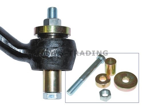

Nevěděl by prosím někdo o nějakém schématu na poskládání čepu páky převodky řízení? Nějaký obrázek, případně pokud je to někde v Rave...
Byl bych vděčný, protože jsem to ještě nedělal, tak abych tam něco nezapoměl dát.
Díky za pomoc.

Mrkni do Microcatu na http://lrparts.net.ru/" onclick="window.open(this.href);return false;. Bejva to tam rozklesleny do sroubu.

Návod a čep snad není třeba - je to docela jednoduché. Nejhorší bylo dostat páku z hřídele převodky řízení - pomohl až kamarád s hydraulickým stahovákem. A povídal, že když to povolilo a vydalo se na neřízenou cestu na zem, tak se šel zkontrolovat, jestli se nemusí přebalit a díry v betonové podlaze si všimnul až později.
Když jsem potom skládal ten čep, tak jsem si ho stáhnul svěrkou a v klidu tam dostal segrovku. Na druhou stranu, kde je osa, jse dal velkej ořech z goly.

Na autě to udělat jde, ale na ponku to jde o hodně lépe. Jak se čep skládá je tuším i v RAVE.
Tím, že jsem Defa mě u kamaráda v servisu, tak jsem mu sundání páky zadal, jako jeden z úkolů. Napodruhé, když jsem to dělal, tak už to šlo normálním stahovákem - tisícihran jsme předtím namazali měděnou vazelínou.

dělám to na autě vždy, nikdy jsem páku nesundával.
ale bez speciálního přípravku (jde vyrobit na soustruhu) nemáš jak vylisovat a nalisovat pouzdro na čep, takže to buď vyměníž a necháš tam staré (nedoporučuju).
Ten přípravek jde koupit, nebo udělat.

Mě se to staré pouzdro podařilo v pohodě vyrazit kouskem vhodné kulatiny - je to jeden z důvodů, proč jsem psal, že dělat to na ponku jde lépe. Druhej je, že bez demontáže bych se u toho musel válet pod autem.

MadTom píše:Mě se to staré pouzdro podařilo v pohodě vyrazit kouskem vhodné kulatiny - je to jeden z důvodů, proč jsem psal, že dělat to na ponku jde lépe. Druhej je, že bez demontáže bych se u toho musel válet pod autem.
Sundávat páku je totální ztráta času, ještě než jsme si pořídili přípravek tak jsme kroužek při vyndavání ''stahovali'' svárem, a to je zaručeně nejrychlejší způsob, celá akce do půl hodiny.

To možná ano, ale sundat tu páku nikoli. Přišel jsem i o jeden kvalitní stahovák při pokusu o sundání jedné páky. Od té doby jedině na autě.

Mám ten čep po opravě, ale nejde mi do něj natlačit ani milimetr vazelíny. Je to normální, nebo si ho mám reklamovat :? ?

VencaZE píše:Mám ten čep po opravě, ale nejde mi do něj natlačit ani milimetr vazelíny. Je to normální, nebo si ho mám reklamovat :? ?
Jak máš udělanou maznici? Jestli zespoda, tak to fakt nefunguje.

Jj, zespoda. Jak se to řeší ?

Nijak :lol: . Musela by se udělat buď drážka na mazání, nebi dát maznici z boku, ale i to by vyžadovalo úpravu misky. Moc složité, nestojí to za námahu.
