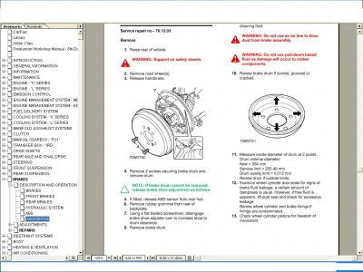

Teraz tu citam z RAVE a vyzera to celkom jednoducho,a pisu aj o tom uvolneni.
No uvidim , ake skody tam najdem.

Jasne. Tuto o tom aj pisu,len neni presne jasne, ze ako. Iba ze zabrat plochym srobovakom v tej diere, kde sa predtym da dole krytka.
