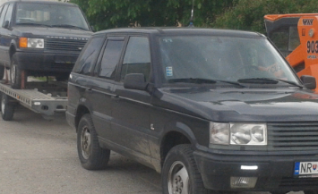

Ja mam takto
2013-07-16 06.59.00.png (141.38 KiB) Zobrazeno 4470 x
pooh
Příspěvky: 714
tel.: +421905664537
auto: P38 4.6 AB, L322 S/C
Bydliště: Horné Mýto
Re: Denní svícení na P38
#4 Příspěvek od pooh » 16 črc 2013 09:36
tak ty si myslel dodatocne namontovane svetla? to co som ja pisal da sa nastavit v BeCM ...

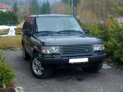

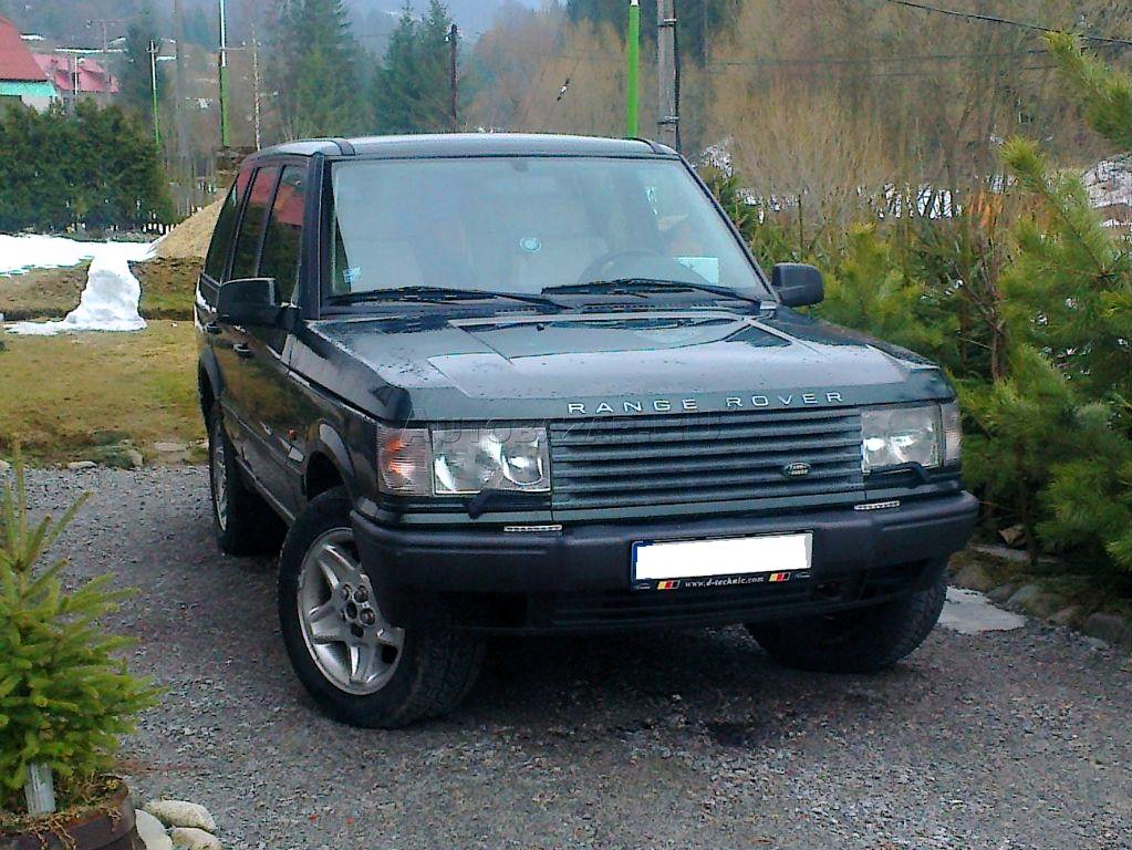

takto som to kupil :

Stanislav Bedi:
Ty je máš zasazený přímo v nárazníku?
stormrage:
Ty tvoje jsou nějaký extra tenký. Asi nevíš co to je zač.
Třeba u DII se mi líbili kulatý LEDky těsně vedle světel. Ale k P38 by se to asi nehodilo.
