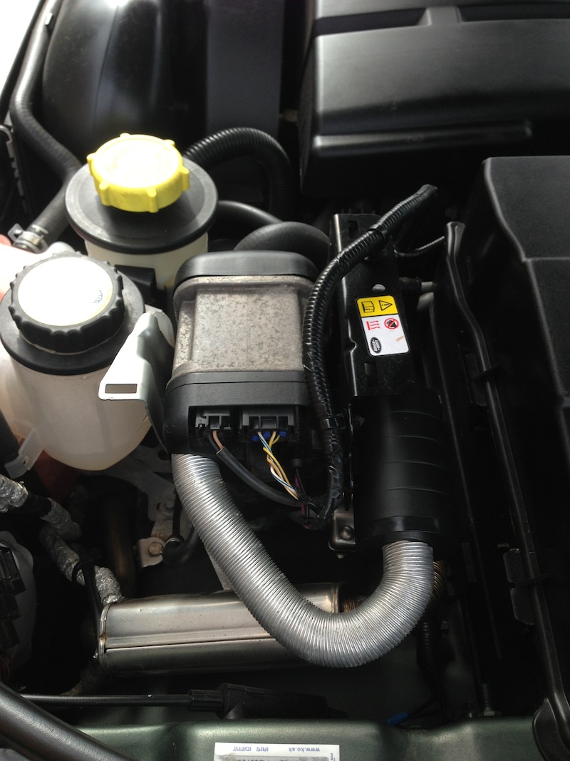

Zdravim vsetkych. Tak do rodiny pribudla D3 a ja mam zopar otazok ku ktorym som zatial nenasiel odpovede. Ak by niekto s danymi vecami mal skusenost, budem rad za kazdu odpoved.

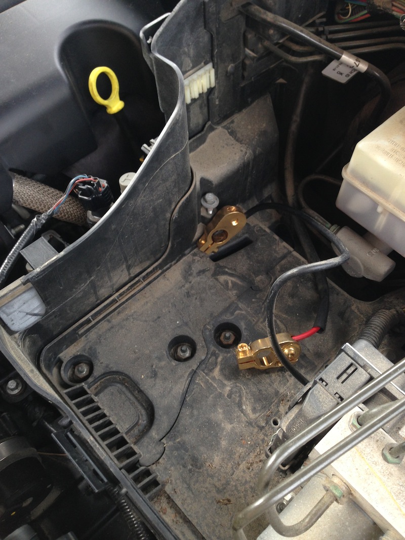

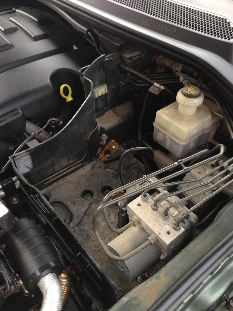

1. Na pravej strane motoroveho priestora je akoby predpriprava na druhu bateriu. Vsetko tam je nachystane, len tam bateria chyba. Viete mi poradit aka bateria tam ide a naco to je dobre?

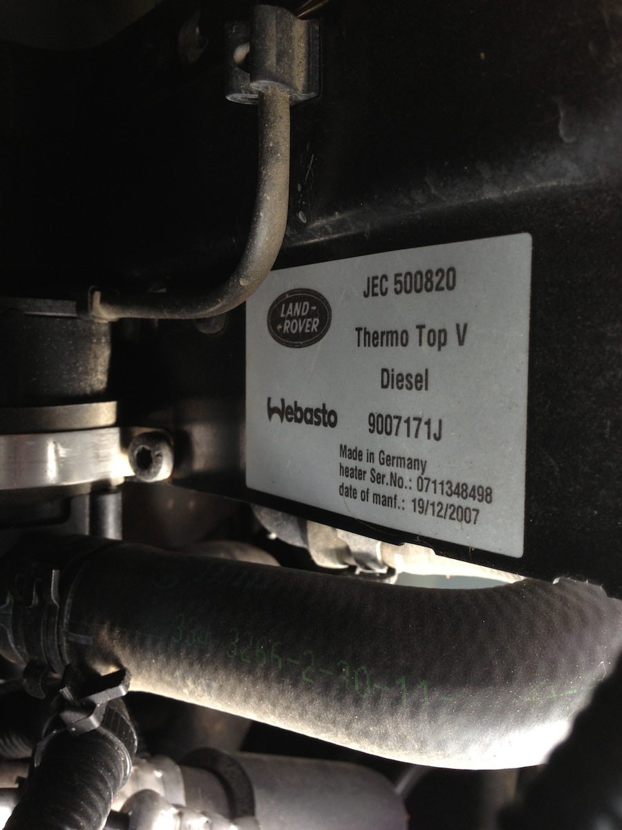

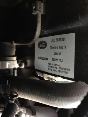

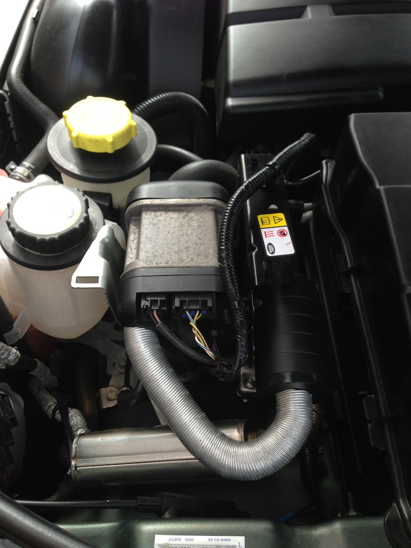

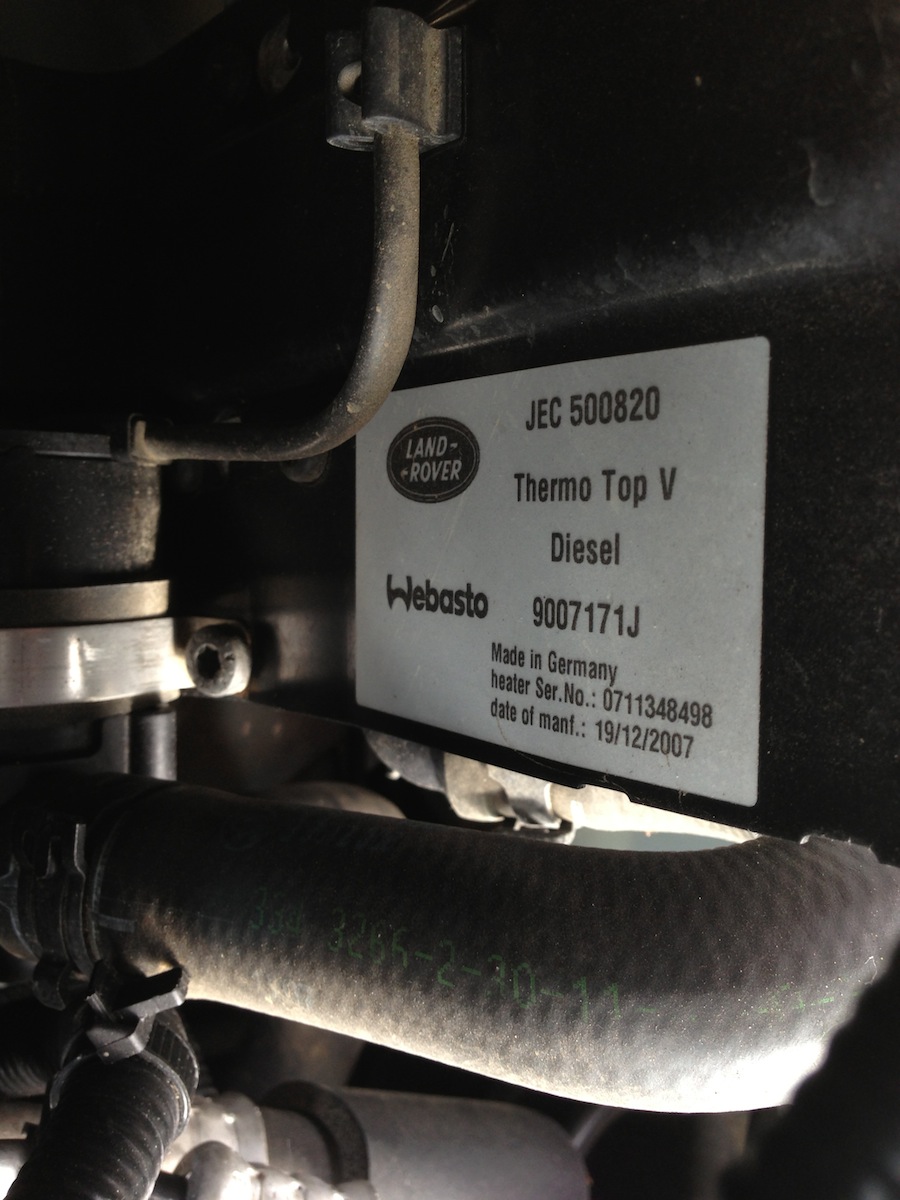

2. Zistil som, ze v aute je webasto, no oproti bmw, kde ho mam tiez, k nemu nie je ziadne ovladanie. Ako tento system v D3 funguje? Nejako automaticky?

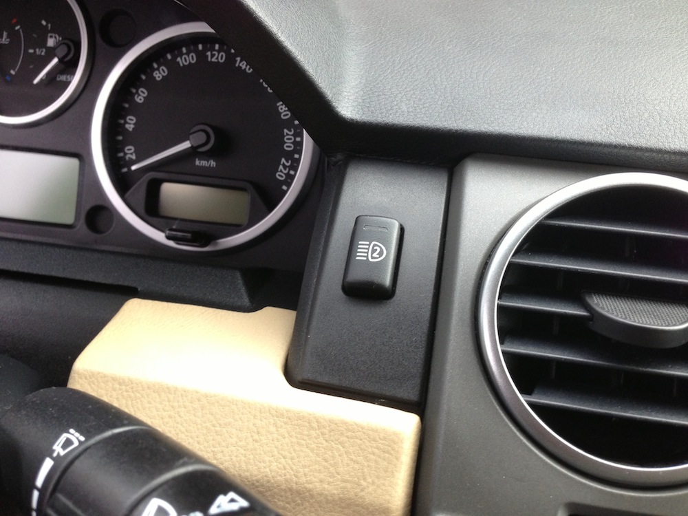

3. Vedla pristrojovej dosky mam nejake "nezname" tlacitko, ktore ked stlacim nic sa nedeje. Nenasiel som ho ani v navode. Vie mi niekto poradit, co by to mohlo byt zac?

Priestor na druhu bateriu
Webasto
Webasto
Webasto popis
Webasto popis
Nezname tlacitko
Nezname tlacitko

podľa mňa to tlačítko slúži na zapnutie a vypnutie prídavných svetiel ktoré bývajú u DIII na tom ochrannom ráme vpredu (zap. prídavné svetlá svietia spolu z diaľkovými svetlami, vyp prídavné svetla nesvietia)
z webastom Ti neporadím,lebo ja síce v aute mám ,ale je k nemu aj dialkové,aj na firemných Landcruiseroch sú webastá,ale tiež sú k nim diaľkové,môj názor,že aj to Tvoje by malo mať DO ale predajca si ho nechal,alebo dal kamarátovi :wink:

webasto má každá DIII v naftě a slouží v zimě jako příhřev motoru.

Napadlo mi, ze to tlacitko moze byt na pridavne svetla, mam take na DI. Ale keby ich odmontoval, tak by tam zostala nejaka kabelaz, lenze tam nie je nic :) co sa tyka Webasta, tak este to moze byt ten tip, co sa sam zapina pri poklese teploty ako pise libovka.

Bod 1) neporadim, ale druhá baterie mohla sloužit pro napájení externí ledničky nebo něčeho podobného
Bod 2) webasto - standardně opravdu slouží v zimě jako dodatečný ohřev. Já tam mám dodatečné dálkové ovládání a tím pádem ho mohu aktivovat ráno před startem-netopi to ale do kabiny,jen to "ohřeje" motor. Jde to však dodělat jen do určitého ročníku výroby-pokud se nepletu
Bod 3) tlačítko je opravdu od přídavných světel dodaných jako nadstandardní výbava. Demontáž světel se provede tak,že tam "nic" nezbude.

Bod 1) pokud tam zústala kabaláž a přepínač , tak jsi ušetřil poměrně dost , stačí koupit trakční baterii
bod 2) spíná se automaticky když poklesne teplota pod + 4stupně, hodinky ti dodělá pár lidí tady z fora
bod 3) pokud tam zůstala origo kabeláž i s tlačítkem tak máš velkou výhodu , že stačí koupit světla jakýkoliv
tak jestli tam je vše jak píšu , tak koupíš světla a baterku

Kabelaz som zatial nenasiel, ale mozem to este skusit prehladat. Vyzera to skor tak, ze to niekto chystal a uz nedorobil.

ta kabeláž od světel je poměrně složitá , část je pod volantem a jde do přepínače světel , druhá část jde od předu od světel do pojistkový skříně

Nastudujem to a dam vediet ako to vyzera. Tlacitko aj svieti ked ho stlacim, cize nejako to spravene musi byt. Snad nespravili len tlacitko a tym to konci :)

to asi ne , protože napájení jde až do pojistkový skříně v motoru a má to svoji pojistku

Dnes som zhodil cely predny naraznik a pozeral to. Nejaka kabelaz tam je, aj s konektormi. Cize len treba zohnat nejake svetla a zapojit ich. Nevies, ci sa daju zohnat aj konektormi, aby to clovek len zapojil? Nerad by som ich rezal, ked tam uz su.
