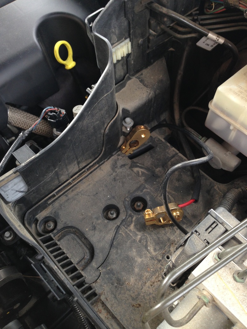

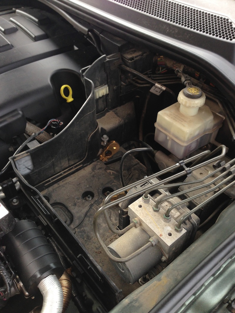

Zdravim vsetkych. Tak do rodiny pribudla D3 a ja mam zopar otazok ku ktorym som zatial nenasiel odpovede. Ak by niekto s danymi vecami mal skusenost, budem rad za kazdu odpoved.
1. Na pravej strane motoroveho priestora je akoby predpriprava na druhu bateriu. Vsetko tam je nachystane, len tam bateria chyba. Viete mi poradit aka bateria tam ide a naco to je dobre?

Bod 1) neporadim, ale druhá baterie mohla sloužit pro napájení externí ledničky nebo něčeho podobného

Bod 1) pokud tam zústala kabaláž a přepínač , tak jsi ušetřil poměrně dost , stačí koupit trakční baterii

tak jestli tam je vše jak píšu , tak koupíš světla a baterku
