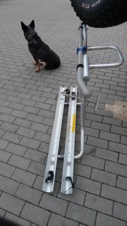

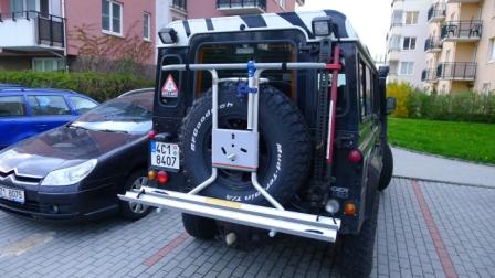

Re: Jak kola (cyklo) v Defovi ??
Mirda to má pořešený, tak jak že nejde??
http://www.landroverforum.cz/forum/view ... 2&start=60" onclick="window.open(this.href);return false;

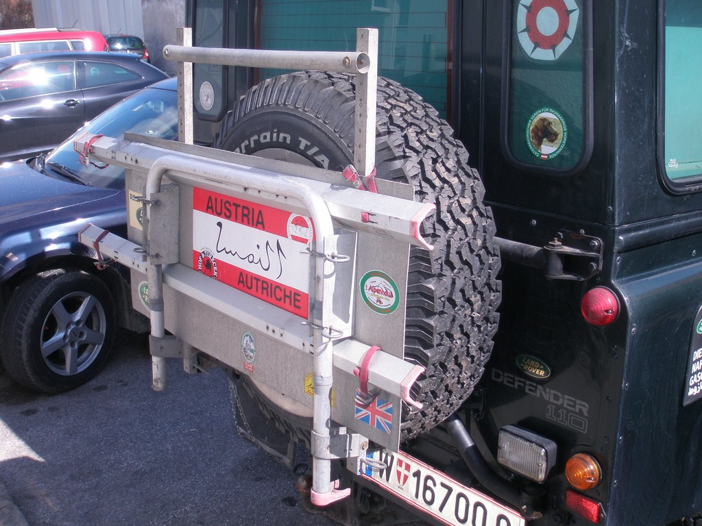

Tohle jsem jednou potkal v A. Majitel povídal, že je to samodomo. Tak aspoň třeba pro inspiraci. Více foto nemám.

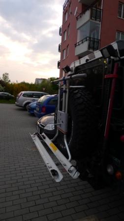

...mam neco podobnyho ale neskladaciho jako je na te fotce vyse. Zvazuju ze to prodam,neb se s tim v praze neda parkovat. Foto dodam.
