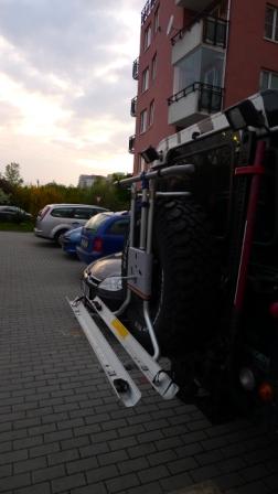

#19 Příspěvek od Benjamin » 12 kvě 2013 22:43
Tohle jsem jednou potkal v A. Majitel povídal, že je to samodomo. Tak aspoň třeba pro inspiraci. Více foto nemám.

Re: Jak kola (cyklo) v Defovi ??
#20 Příspěvek od Jenda » 13 kvě 2013 08:17
...mam neco podobnyho ale neskladaciho jako je na te fotce vyse. Zvazuju ze to prodam,neb se s tim v praze neda parkovat. Foto dodam.
