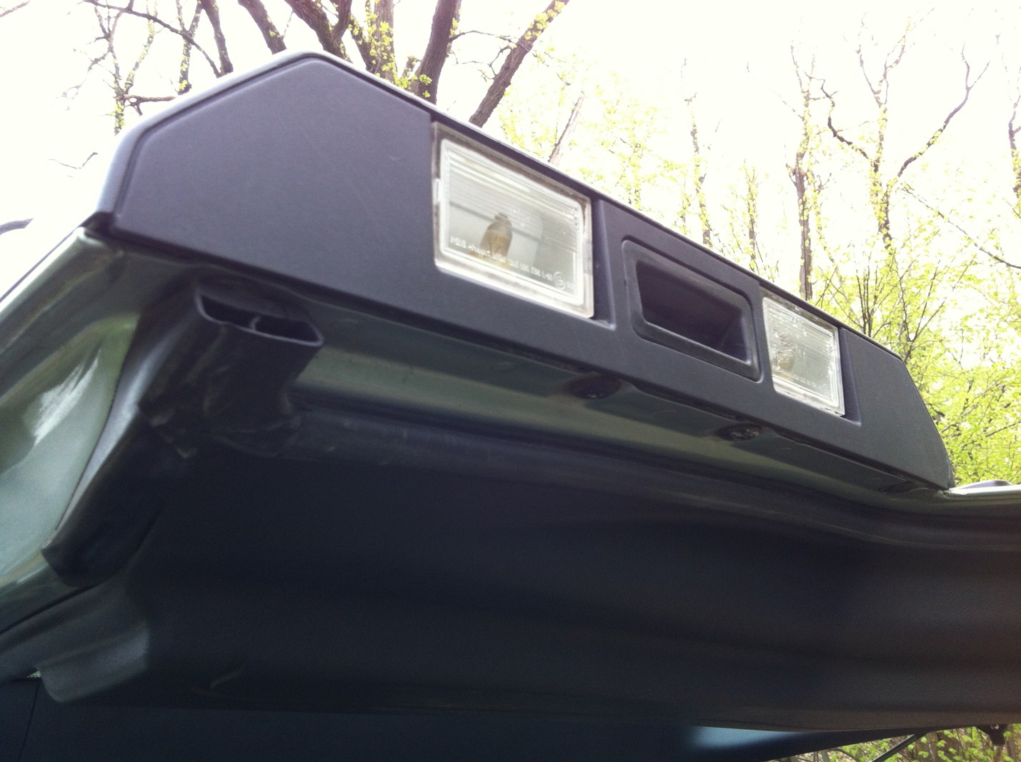

Zdravim,
cim dal casteji se mi stava, ze se mi nedari otevrit horni viko kufru. Urcite bude problem v tom mikrospinaci. Kdyz se to nedari otevrit tak musim poradne pesti uderit do te plastove strisky co je nad SPZ a pak uz to otevrit jde(pouze jednou, pro dalsi otevreni musi predchazet dalsi rana pesti).
Dnes jsem si myslel, ze odsroubuju ty tri srouby co jsou zespoda te strisky (viz obrazek) a nejak se dostanu na ten spinac. Srouby jsem sice povolil, ale vylezli ze zavitu tak cca. 3mm a vic ani prd. Jako kdyby se vevnitr protacela matka.
Vedel by nekdo, jestli je pri demontazi tehle strisky nejaky trik?
Za kazdou radu dekuji predem, Petr

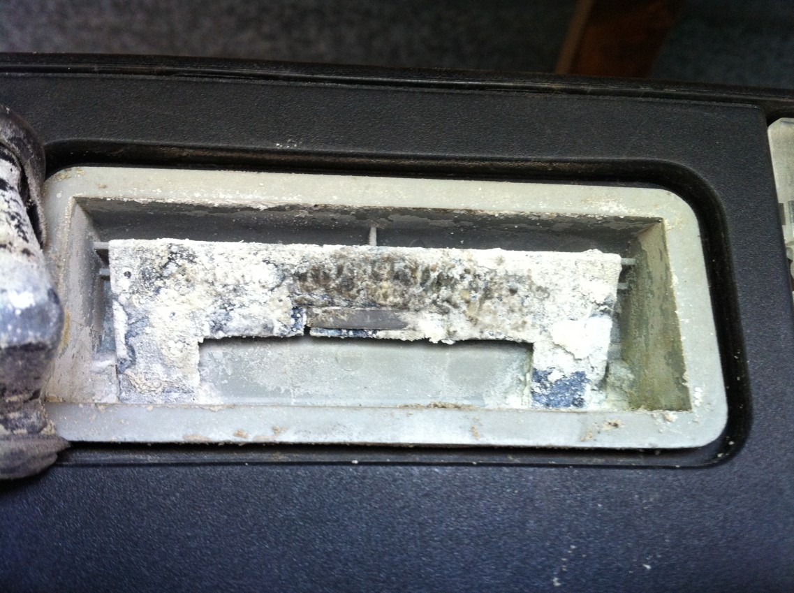

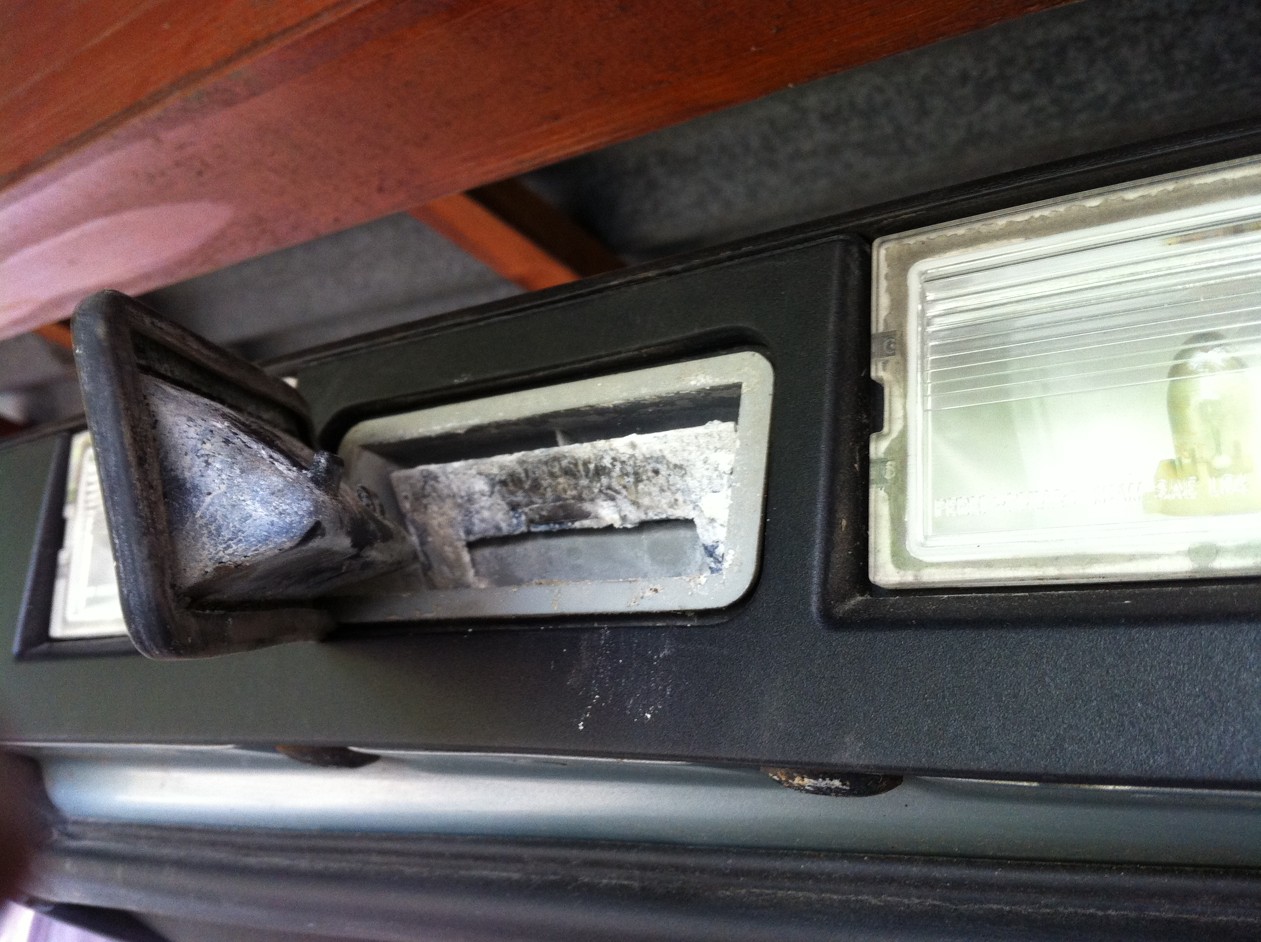

#3 Příspěvek od petr_p » 30 dub 2013 19:26
Ju, ano, mas pravdu, stacilo vysprtnout tu gumovou krytku. Ta je tam opravdu jen tak jenom aby se nereklo, viz. obrazek - ta kolibka spinace byla pekne porostla rzi a soli :-( . Jde to velice snadno vycistit a promazat a funguje to perfektne dal.
Doporucuju udelat preventivne i u plne funkcniho spinace, je to prace na 10 min :grin:
