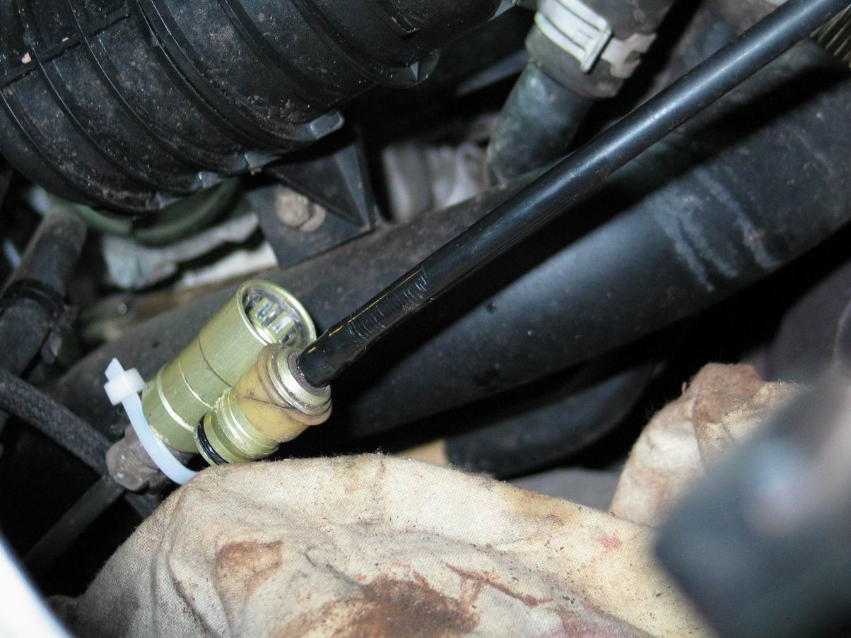

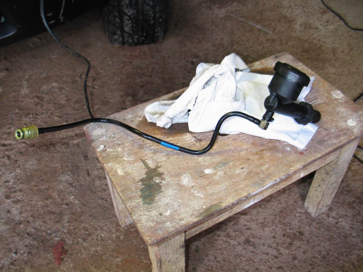

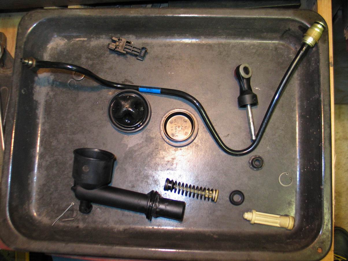

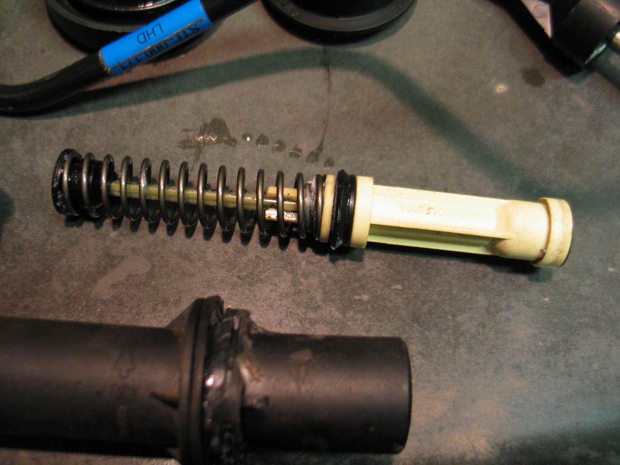

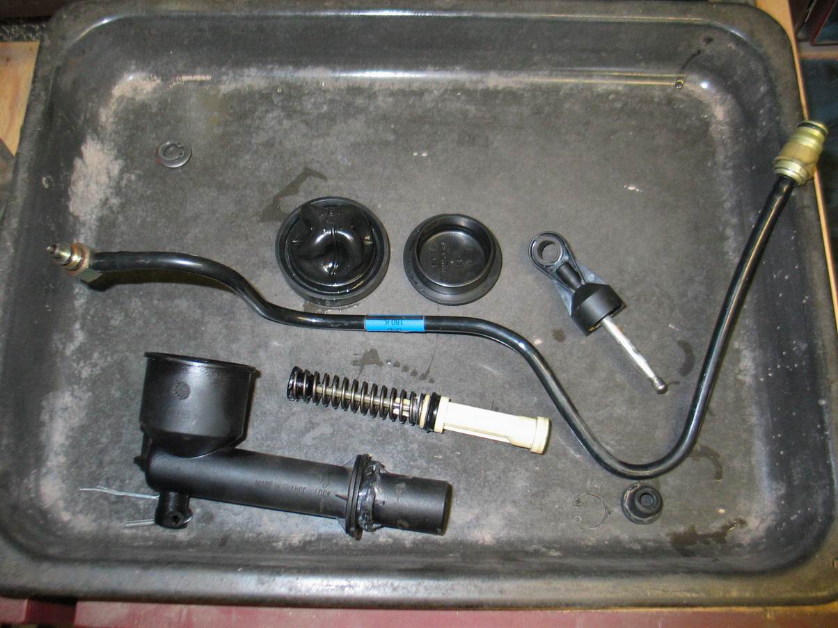

Nazdárek
Se spojkovým válcem jsem také bojoval
Nejprve jsem se pokoušel odvzdušnit, pak vyměnit kapalinu. Dá se to, ale jedinné přijatelné řešení je vyndat válec ven a udělat to na stole. Přístup příšerný a pro trochu nervově labilní jedince bombónek.
Já měl spojkový válec na autě 8.let. Uvnitř byla totální kaše jakoby vazelíny, nebo prostě sražená stará brzdovka a to jsem kapalinu pracně s namontovaným válcem vyměnil. Tohle prostě ven nedostanete jinak nežli rozborkou. Vím, že se nádobka nemá otevírat, ale kapalina se přece mění i v brzdách. Nevydrží mít tak dlouho svoje vlastnosti.
Napojil jsem přez odvzdušňovák hadičku od brzd a vyšlapal ven i starou kapalinu z ložiska.
Už když jsem auto dovezl z Německa šlo tam těžko řadit. Jezdil jsem s tím dlouho a nakonec tam skoro nešlo nic. Byl tam rosypaný i doraz pedálu, takže jsem dával koleno skoro ke střešnímu oknu. Dál ten nesmysl co by měl držet tyčku ve válci byl v háji,.....no bylo toho víc. Je to všechno totální hrachovina. Rozebraný spojkový válec připomíná mechanizmus ze stříkací pistolky od Vietnamcú, kterou po mě chtěl syn v létě opravit. Land Rovery pro mě vždycky něco znamenaly, ale po zkušenostech s Freelanderem jde pro mě image značky do kytek
No ale nakonec spojka se povedla opravit a měl jsem fakt velkou radost. Takhle lehonce jsem ještě nikdy neřadil.
Bohužel to trvalo asi 14.dní a znovu jde vše do háje. Tak asi opravdu ložisko spojky. Při představě co vše půjde ven je mi zas mizerně.
A vlastně už ani nevěřím že to bude chodit jak by mělo.
Byl bych rád, kdyby se nad tímhle někdo v land Roveru zamyslel, ale to je asi zbytečný.......
