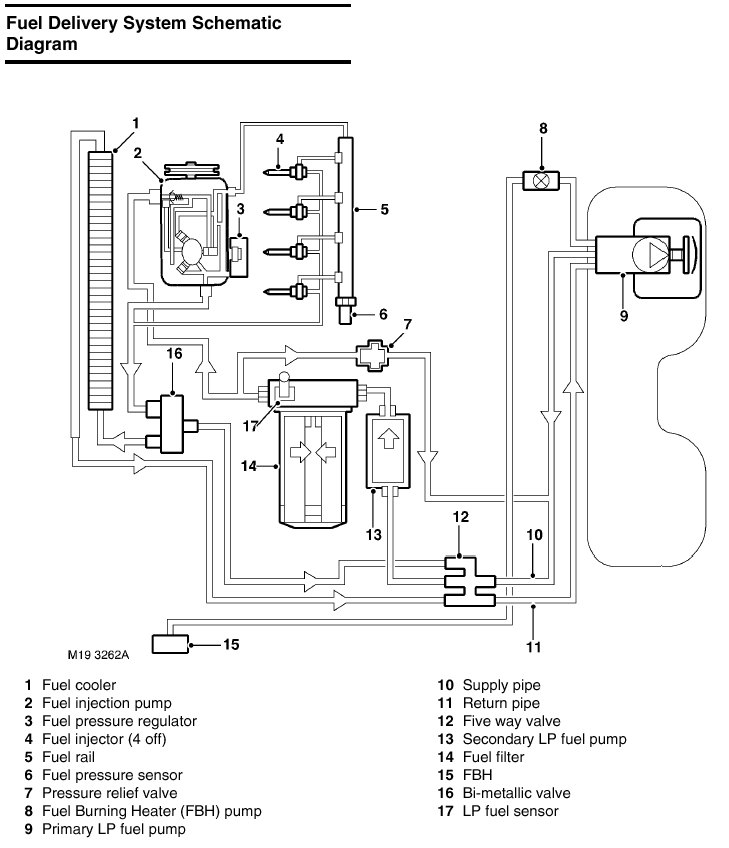

3. teče mi nafta z nádrže,zřejmě hadice a nevím jak k ní.. Spodem nebo z podběhu? Nemám zdviž,tekže než pod to polezu,radši se ptám...

3. Nevím co máš za motor ale myslím že TD4 je v tomhle stejná jako Di. Vtokovou hadici najdeš pod podběhem a výstup z nádrže k motoru a vratka od motoru jsou přístupné pod krytem který je pod zadními sedačkami. Hadice k motoru pak vedou samozřejmě pod autem. Takže těžko říct kam se podívat nejdřív. Může to téct z hadic k motoru i z vtokové hadice. Asi to budeš muset zkontrolovat oboje. Ale palivové hadice k motoru jsou dost kvalitní. Uvnitř je docela silná plastová trubka a z venku gumová "izolace". To jen tak nepraskne. Na nádrži jsou ale připojený k podávacímu čerpadlu přes plastový rychlospojky. Tak by to mohlo bejt netěsný.

Teď koukám že máš TD4. Ty mají od nějakýho roku ( nevím přesně asi 2002 ) podávací čerpadlo v podběhu.

Tady je schéma jak je zapojená nafta
