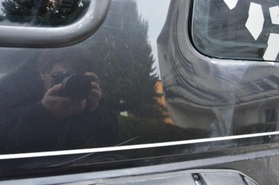

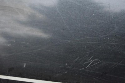

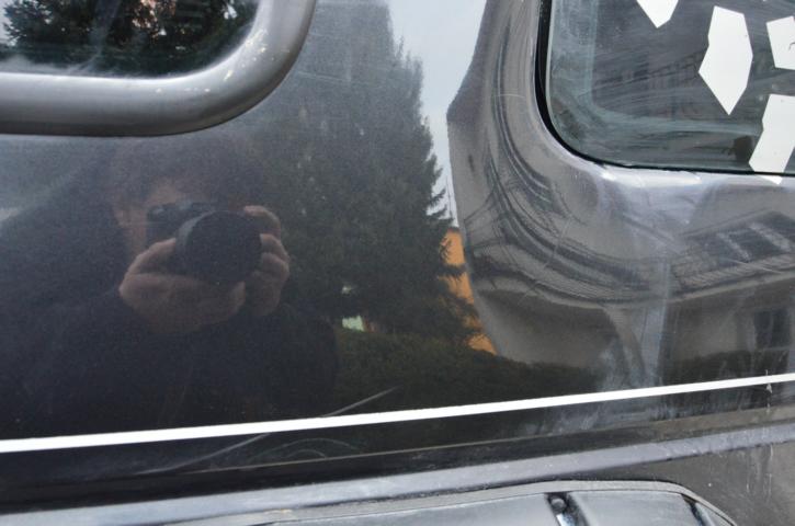

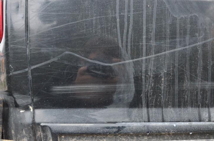

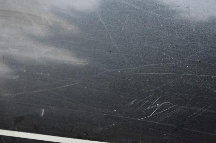

Jelikož mám svůj lak ometený od větviček, tak sem se pustil do leštění. Většina škrábanců a oxidace jde dobře, ale hlubší škrábance, na ty jsem krátký. Co s tím? Vzít smirkem 1500 a přeleštit? Nebo je na to nějaká speciální pasta?
Kus rozleštěn.
Kus rozleštěn.
Stav laku na celém autě.

Rýhy na základ leštit nechci, jen ty hluboké než vyleštím, tak to trvá strašně dlouho. Napadlo mě to zmatnit a srovnat jemným smirkem a to pak půjde leštit znatelně lépe.

Nechci z toho udělat leštěnku. Ty škrábance zůstavají sice viditelné, ale není tam už ta "bílá" rýha. Jinak sem pár nejhorších zkusil vzít smirkem a pak leštit, tak to jde dost lépe. Jinak mám pasty od 3M, ale ty používám jen na kabrio. Tady na tohle mám hrubé a jemné Tempo a jako kotouče molitan a beránka.
Podařilo se mi rozleštit i ty dva velké větvoviny.

a kotouč z beránka nepoužívám vždy mi moji práci znehodnotil...na té fotce nic moc výsledek mi přijde.

To je stav před. Na stav po už byla moc tma :) Jinak když ne beránka, tak co? Molitan?

Takhle je to místo základně vyleštěné. Ještě je to místy vidět, ale půjde to.
